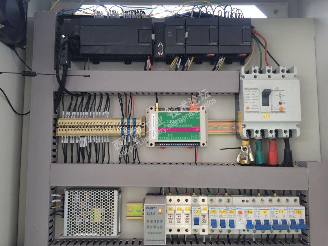

不可以,用GPRS作为通讯手段无法透传PPI数据,因为延迟问题,更加无法远程下载调试程序。
附件是一个可行的解决方案
