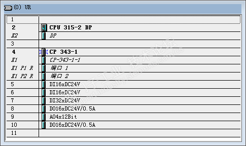

以上是硬件配置,以及常用OB块都已下载
故障现象:每到下雨天气,CPU会自停,,一天可能会出现2~3次,重启就恢复正常。
最后一次故障:cpu重启还是无法启动、SF报错,CP343报错SF亮,以太网通讯等不亮
检查是第七、八槽位的16通道DC24V  DI模块故障导致,后来更换为32通道,重新下载后正常
把换下的16通道DI故障模块到模拟系统上电测试,只要插到背板连接器上,正常工作的PLC马上停止报错,CP343也报错停止无法通讯。
故障前情况:
  1. 所有信号,包括DI\DO\AI\AO都全部经过继电器、隔离器隔离后进入的PLC模块
  2. 接地电阻1欧姆左右,但是和电气共地,且在一个配电室,旁边就是电气的低压配电开关柜,没有变频器
这个PLC柜损坏的DI模块有6块了,一直找不到原因,在此请大家帮忙分析到底是什么原因导致的这种故障?
硬件诊断信息:因 IO 错误导致 STOP 模式,与用户无关 (Z2):0050 (Z3):4555 具体见最后
