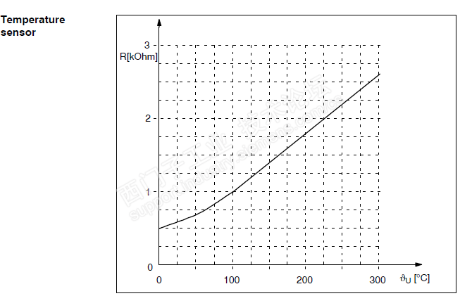

20度时 大约580欧姆
100度时大约1000欧姆,
