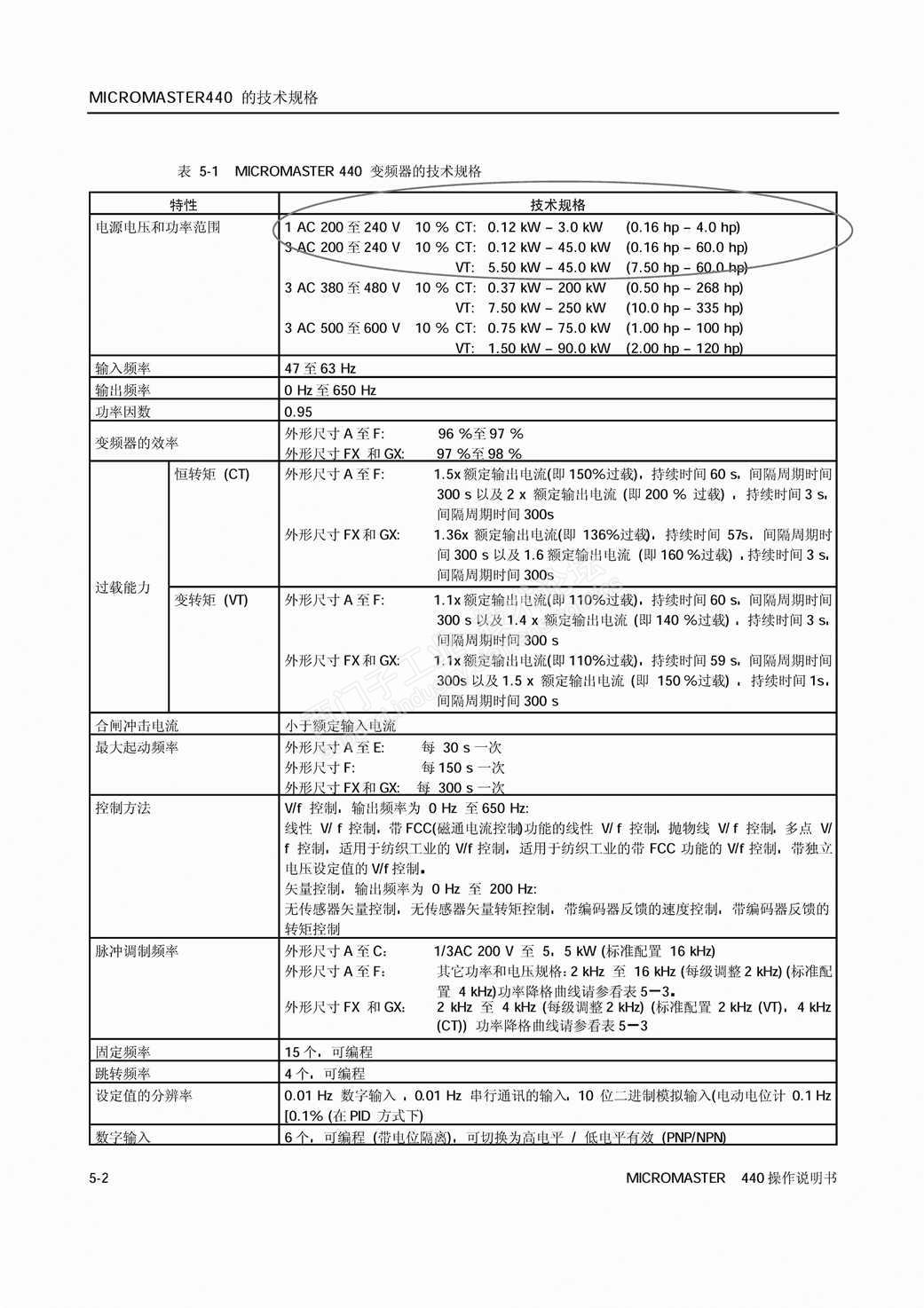

有哇5.5-45kW呢。范围很宽的。不过,为什么不使用G120系列的残品呢?新的,还便宜呢。
