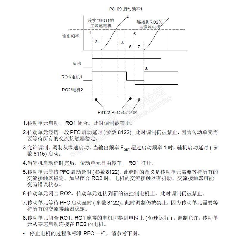

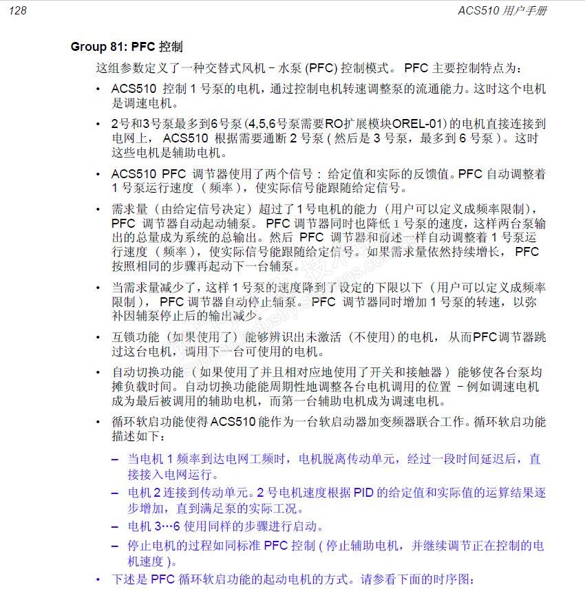

ABB ACS510的SPFC循环软起控制宏符合您的要求。西门子MM430应该也能完成。
只使用一个变频器、四个接触器就可以了。
您说的:“当回水温度下降到设定值,变频器驱动的2号泵停止,正在运行的1号泵重新被变频器接回并控制。”,这种过程感觉不太合理,我觉得应该是:当回水温度下降到设定值,工频运行的1号泵停止,变频器驱动的2号泵随即升速满足工艺要求。这样比较合理,两台泵的轮换工作时间也比较平均,ABB ACS510的SPFC循环软起就是这样的。另外,两台泵轮换由一台变频器拖动,也要求两泵选型必须一致,电机参数一致。
