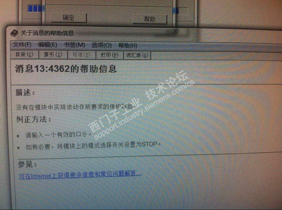

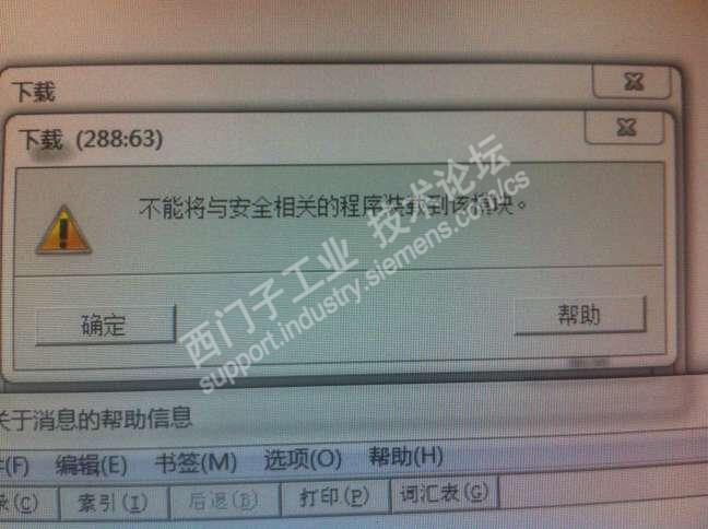

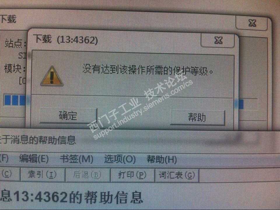

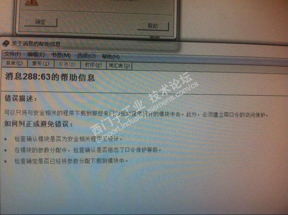

大家好,请大家帮我分析一下,我手上有一个关于CPU315F-2PN/DP的安全系统项目,我组态好硬件和安全运行组程序,编译下载运行,控制器运行正常。
    第一天: 我将硬件组态更改一下,编译通过没有提示错误。同时也将安全运行组重新编译,也无错误提示。但是我在下载硬件组态时,提示“不能将与安全相关的程序装载到该模块”和“没有达到该操作所需的保护等级” CPU315F SF灯红亮,STOP灯黄亮。咨询技术支持,回复:MMC卡必须格式化。我有多余的MMC卡,换卡插上,重新下载更改后的程序,CPU运行正常。之间也更改了多次硬件组态和安全程序组里的程序,编译下载 ,也无任何问题。于是将有问题的MMC卡寄去格式化。
    第二天:更改了一下硬件组态,编译通过,下载就出现同样的问题了。MMC卡又要格式化。继续询问技术支持,怀疑是项目问题。但是我硬件编译和安全运行组程序里的编译都通过了的。而且我要是换一张内存卡重新下载,应该也能行。但是我现在不敢换卡操作了,我希望能找到原因。
     我在论坛也看到 http://www.ad.siemens.com.cn/club/bbs/post_one_floor.aspx?b_id=4&a_id=1256199 洛阳山鸡的帖子,问题是一样的,他在后面说可能是下载密码的问题。我在更改硬件组态之前,有输入安全密码的提示,不然是不让我更改的。还有安全运行组的密码,也有输入。
