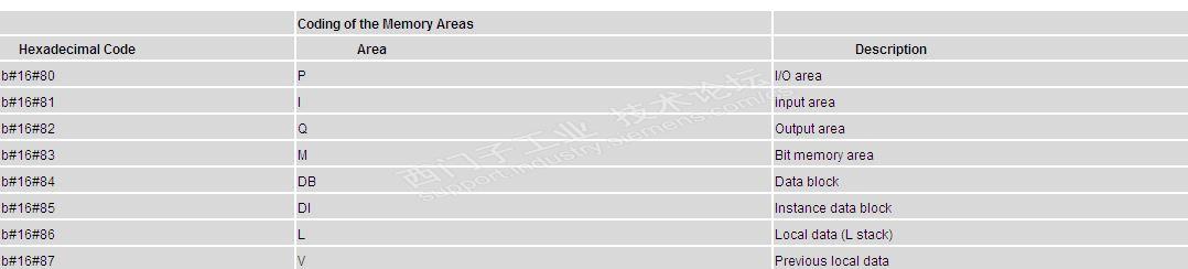

以下是引用Letham在2016-07-19 11:22:36的发言 >3楼
楼主 你得指令是没有问题的,根据你的 错误信息 应该是 FB 采用了“优化访问方式”,尝试取消 "优化访问“重新编译软件 看看。
寄存器 区域交叉寻址 区域代码是正确的(来自STEP7 v5.5帮组文件,STEP7 PORTAL里 没有详细查看)
你说的很对,取消 "优化访问“后从错误变成了警告,会有影响吗?
