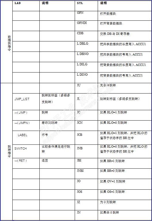

6.2.8 程序控制操作指令
        程序控制指令包括数据块操作指令、跳转指令,块操作指令以及运行时控制指令,参考表6- 9。
                                              表6- 9  S7-1500 程序控制操作指令
1)     数据块操作指令
        数据块占用CPU的工作存储区和装载存储区,其数量及每个数据块的大小可以由用户自由定义(数据块的数量和大小不能超出CPU的最大限制)。数据块中包含用户定义的变量,访问这些变量需要首先将数据块打开,然后通过CPU内的数据块寄存器DB或DI直接访问数据块的内容。在S7-1500 LAD中没有DB、DI寄存器,所以在LAD中也没有数据块操作指令,打开数据块会增加运行时间。
2)     跳转指令
        可以通过跳转指令及程序跳转识别标签(Label),控制程序的跳转以满足控制需求。
3)     块操作指令
        可以通过块操作指令实现程序块的调用和终止。在LAD的编程方式下没有块操作指令,对不同函数块进行调用是通过拖放的方式实现的。将已经存在的函数或函数块拖放到LAD编程网络的程序线中,形成一个类似盒子形状的程序框图。如果调用的函数带有形参,在程序框图的左边为输入端及输入/输出端,在程序框图的右边为输出端。STL使用CC、UC时,被调用程序块不能带有形参,它们主要用于以指针的方式调用程序块。
4)     运行时控制函数
        与运行时控制相关的函数及函数块,例如停止CPU、测量整个程序、单个块或命令序列的运行时间等。
