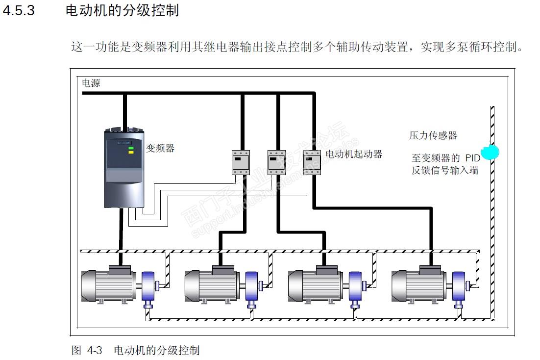

MM430手册就有例子:
不用PLC就可以实现的
