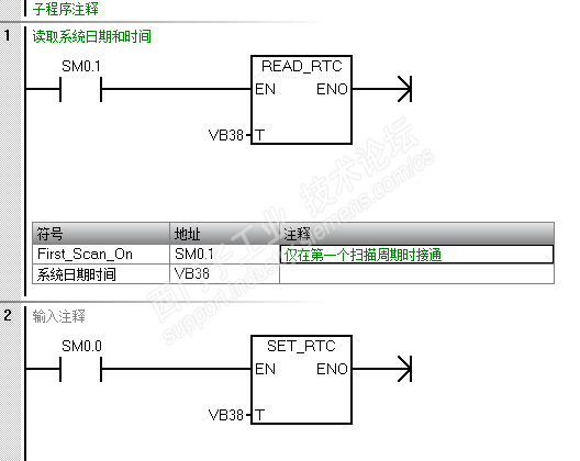

以下是引用愿我能在2016-07-21 13:11:38的发言 >2楼
日期/时间 PLC:将日期和时间从PLC传送至HMI设备;
日期/时间:将日期和时间从HMI设备传送至PLC。
如果你想以PLC系统时间为基准时间,选择日期/时间 /PLC,
如果以HMI设备时钟为基准时间,选择日期/时间。
日期/时间 PLC 这个不能写入么?我是想以PLC的时间为基准,因为我选的PLC可以保持7天时间,但也需要在OP上可以修改时间写入到PLC中,我在PLC中编写了读写。读的话只是开机读一次,然后其他时间就是等着OP上的写入。
