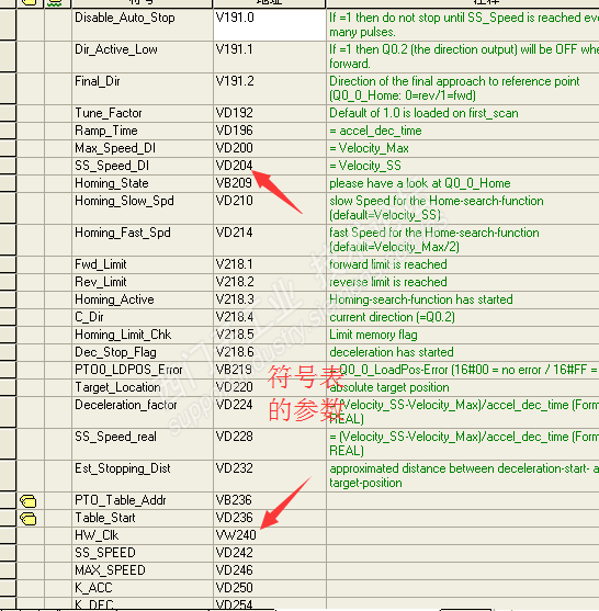

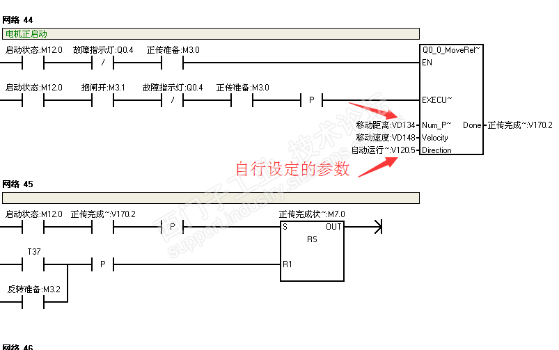

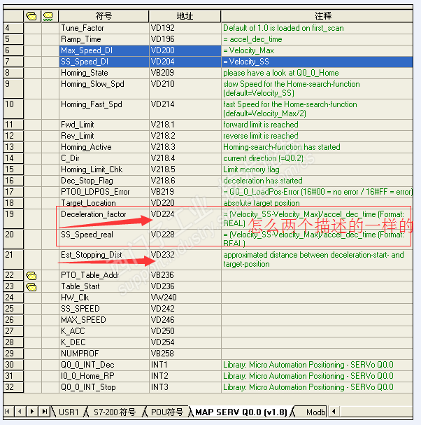

我在编辑MAP指令的时候前面的相关速度参数是自行编辑的,后来发现符号表李也有一些参数,到底以哪个为准,符号表的参数是否可以在屏幕里相应的赋值和利用。暂时还没电机现场运行,希望大神指点下
