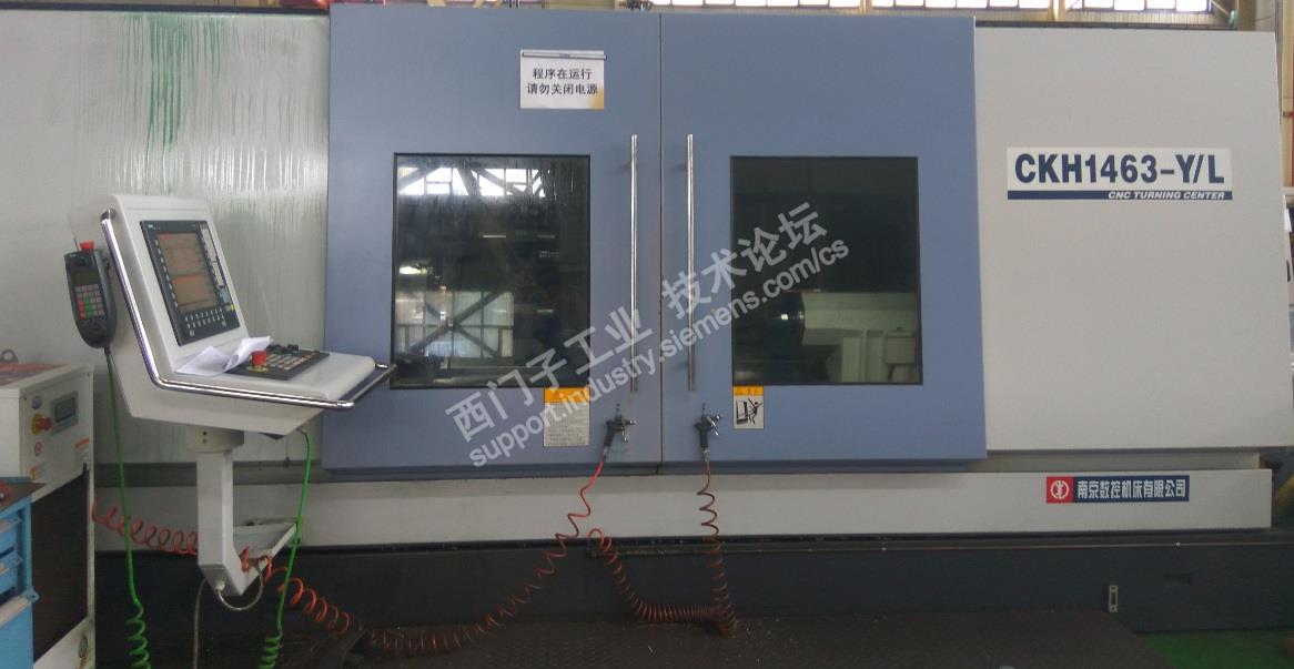

我是哈尔滨电机厂大电机研究所试验车间的一名工艺员,我车间与2014年购买了一台由南京数控机床厂生产的CKH1463-Y/L数控车铣中心。
  对该机床的技术开发一直持续至今,因为我厂从没有过车铣联动电脑编程和加工的先例和经验,所以我加入了咱们西门子中国官网的技术论坛,在这里和大神们讨论与交流,我学习到了大量的知识,再次要非常感谢那些无私的西门子工程师专家们。

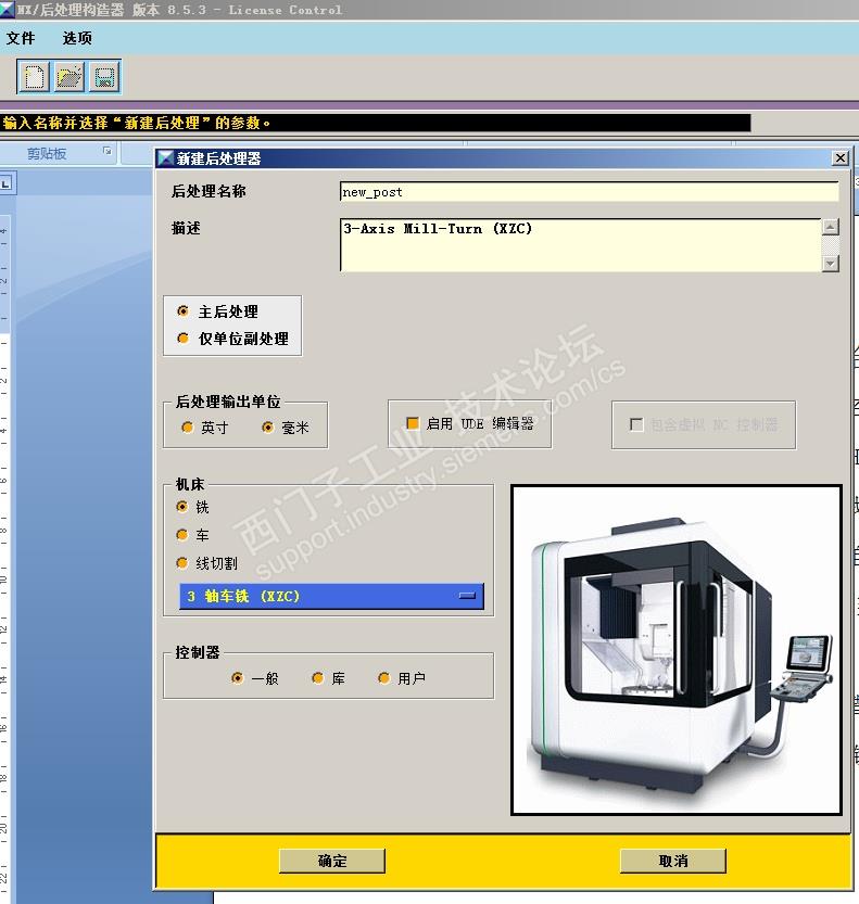

  因为我一直使用NX_UG编程软件编程,所以在UG编程对我来说难度不大,相对较难的是后置处理,我自费买了本《UG NX6.0后处理技术培训教程》,学习了好长时间,加上在网络论坛上和别人交流,终于学会了利用UG自带后处理构造器制作XZC简单车铣后处理。我还学会了利用CIMCO Edit V7进行刀路仿真,可惜该软件功能不够强大,不过它体积小,占用内存少,适用于低配置电脑。
  刚开始试加工时,机床C轴的旋转总是向一个方向,在论坛大神的指点下,我们找到原因,将轴系统参数,实现了就近回转。
  我又发现机床加工出的工件是镜像的,查了好长时间,在论坛大神的指点下,再次修改控制旋转轴方向的机床系统参数,最终加工车铣联动出了想要的工件,三坐标检测结果也比较良好,内心无比的激动和高兴。
