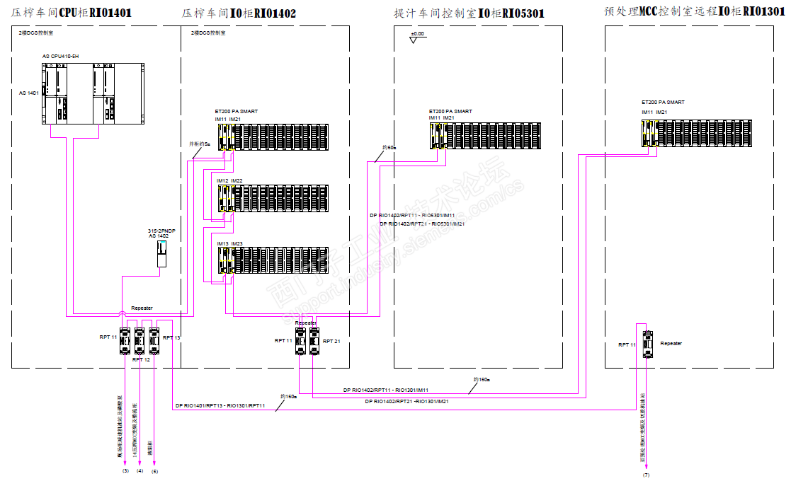

压榨车间PROFIBUS DP网络图

    压榨和预处理工段的控制对象以电机为主,而且因为相对电机功率都比较大,所以会有较多的电机温度检测,油冷,水冷,风冷,减速机等辅助设备以及电机驱动的辊的润滑以及温度检测。DP从站分布相对比较分散。所以控制系统使用RS485中继器星型拓扑来连接DP这些分散的从站。
下图详细展示了S7300的DP网络下RS485 Reapter的星型拓扑至现场DP从站设备。

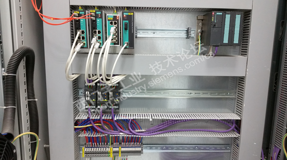

现场控制柜的几张照片:
