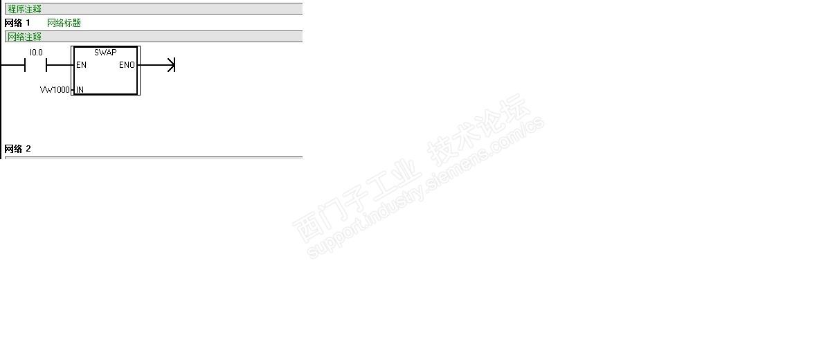

当I0.0=1, 执行SWAP指令,VB1000与VB1001内容互换。
