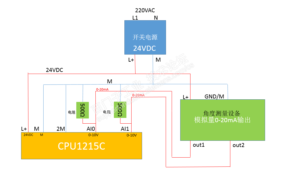

yming圣!
现在想通过并联500欧姆的电阻把0-20mA转为0-10。有什么注意事项吗?我的模拟量端口是1215CPU自带的两个AI模拟量输入,能否画一下简单的接线图?
我的模拟量设备与PLC的工作电源是同一个电源,是共地,所以我要并联的电阻怎么样并好一些?与模拟量设备的GND并联?还是与CPU上的M端并联?希望高人指点!模拟量从来没有接触过,所以菜的不得了,希望画一下接线图指点一下谢谢!
下面截图的接线图对不对?
不好意思!我的理解能力一般!所以还是想再请教一下!!
原理图是对的。但是:
我是将电阻直接做在PLC-AI接口处。//能不能大概发一个图看看?(双绞线,焊好电阻;热缩管封上。)如果中间有接线(柜)端子,也是同样;不要将电阻做在端子处。//也就是说把电阻的一端引脚直接接入到M端,另外一端引脚采用双绞线连接,然后这个双绞线其中一条与PLC-AI连接另外一条与模拟量的反馈信号(0-20mA)连接,是这样理解吗?
如果有,也可用PN网线(2X双绞线)直接去传感器(电源+信号,根据安装情况)。
电阻我是用490欧。AI端口的数值做个校正FC功能块。(信号给出20mA,校正信号的100%)
//490欧的目的是什么?是考虑到导线的自身阻抗问题吗?
AI的M和PLC的电源M连接(DC/DC/DC)。//这个理解
总之,各走各的。要点是:一条电缆的去回电流和=零//这句话能不能再详细一些?
