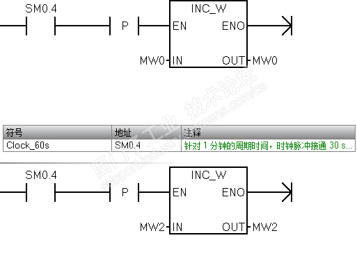

以下是引用芳季在2016-07-23 06:48:48的发言 >1楼
你可知道边缘指令的实质?他是记忆上一个执行和本次执行之间的差别。
上一个执行。是要记忆的。要记忆的不能多次调用。
我监控到的不计数,实际上只是子程序中的第一段,也就是SM0.4的这一段,SM0.4本身是全局变量,就有记忆功能的。我多次调用子程序,应该和下图一样的效果吧,会因为我用了一次SM0.4的上升沿MW0加1,,下一段在用SM0.4的上升沿,MW2就不加了么? 手里没有200的PLC做实验,
