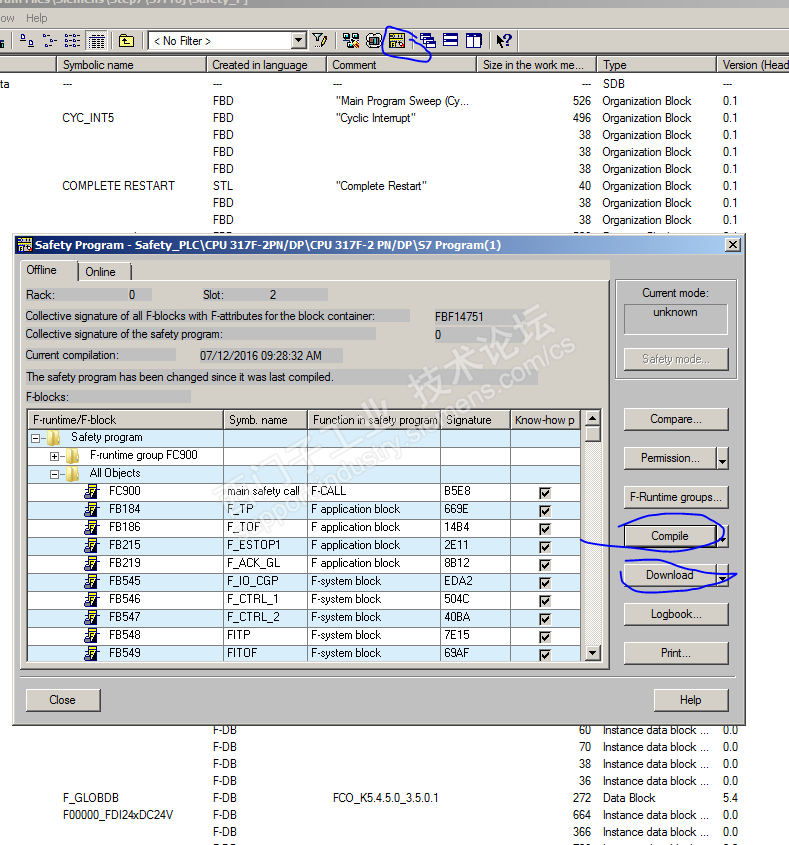

回复:请懂安全plc的前辈请教:安全plc(西门子cpu416-2f)的一般控制程序和安全程序要分开下吗?

在edit safety program中编译无错后选择下载,会提示你只下载安全程序还是一起全部下载的
