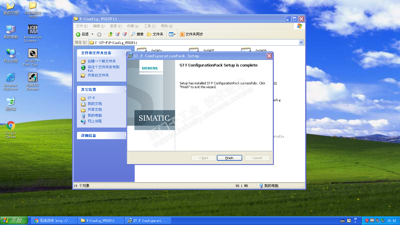

 Step7在WIN7里一般使用也没什么问题,遇到F系统就麻烦了,分布式安全的软件包怎么也装不上,840D的工具盒安装超时,但是能用,今天把他们装到XP的虚拟机里一次成功。(PS:我的虚拟机不能用U盘,显示连接成功了,没有显示盘符,也连接不了主机驱动程序错误,现在只能映射硬盘到主机 ,主机WIN10虚拟机VMWARE12)
