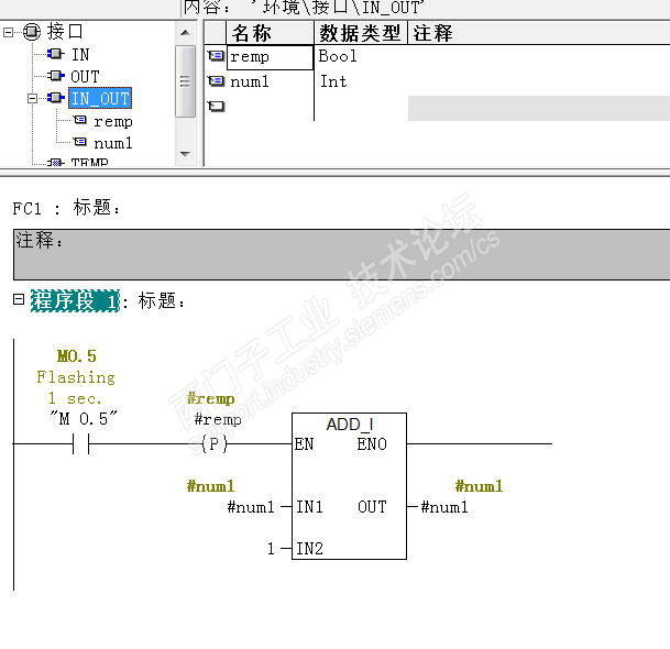

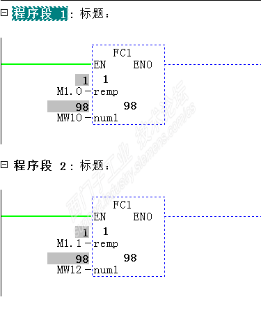

PLC是顺序执行的程序,从上到下,从左到右执行。执行子程序也是一样,调用2次子程序,也就是顺序执行了2次,和上面发的单独执行2次的程序感觉没什么不同啊!如果说脉冲的记忆,200和300的指令不太一样,300中会单独给出一个地址来记忆脉冲的变化,但200没有这个单独的地址,所以感觉SM0.4处于子程序中,和不处于处于子程序中没什么区别啊。
下图是我用300做了一个类此的计数,然后调用了2次,用模拟器模拟了一下,都是可以计数的,为何200就不行?
