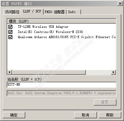

回复:求助帖---1200PLC无线无法识别

我找到了原来DCP有个选择网卡的选项,如下图
