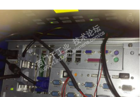

我正在用的WIN7系统的工控机(价格很便宜)有10个硬件串口(只有两个可以跳线成485(在BIOS里设置),两个485口可以做主站),6个USB口(可采用USB转485,一个主站可带几个从站),2个网口。当所有的数据都能正常的传输到工控机,应该好办了。我想这样是个解决方案。
