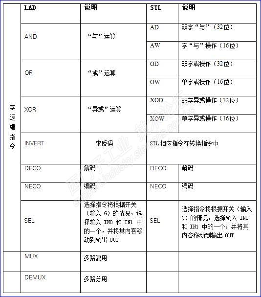

6.2.9字逻辑运算指令
        LAD字逻辑指令可以对BYTE(字节)、WORD(字)、DWORD(双字)或LWORD(长字)逐位进行“与”、“或”、“异或”逻辑运算操作,而STL只能对WORD(字)或DWORD(双字)进行操作。字逻辑指令还包含编码解码等操作。字逻辑指令参考表6- 10。
表6- 10 S7-1500字逻辑指令
        “与”操作可以判断两个变量在相同的位数上有多少位为1,通常用于变量的过滤,例如一个字变量与常数W#16#00FF相“与”,则可以将字变量中的高字节过滤为0;“或” 操作可以判断两个变量中为1位的个数;“异或” 操作可以判断两个变量有多少位不相同。
