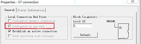

项目的结构是这样的:
主CPU是315 PN/DP,无FB14/15
分站是IM151-8 PN/DP
有FB14,FB15,(Put/Get)
DB块存在于这分站
但是Put/Get 指向的是DB150、151,我要找的这个是另一个DB,跟这个没关系
但是我有个问题:
1.这个算是单边的不?
因为在主站那侧没有Put,Get,而且主站那侧,也没有建立S7 connection,只有151-8 那侧有
2.
这个configured at one end 是灰项,而且是打勾的,有影响吗?
我查了下单边通讯,说的是不是这个 勾选项?
