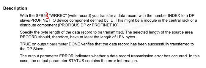

SFB52 用来读取PROFIBUS DP/或者PROFINET IO设备组件的数据记录,SFB53 则是写相关记录。
CPU 可同时激活的写数据记录和读数据记录的数量是有限制的。
参考下面的SFB52的例子
使用SFB52诊断PN IO
看了上面的例子,应该了解了SFB52的用法了,SFB53 和SFB52功能相反是写数据记录;
SFB52/SFB53简单说明如下
