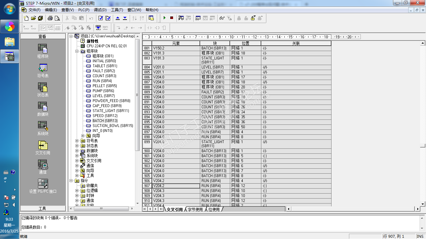

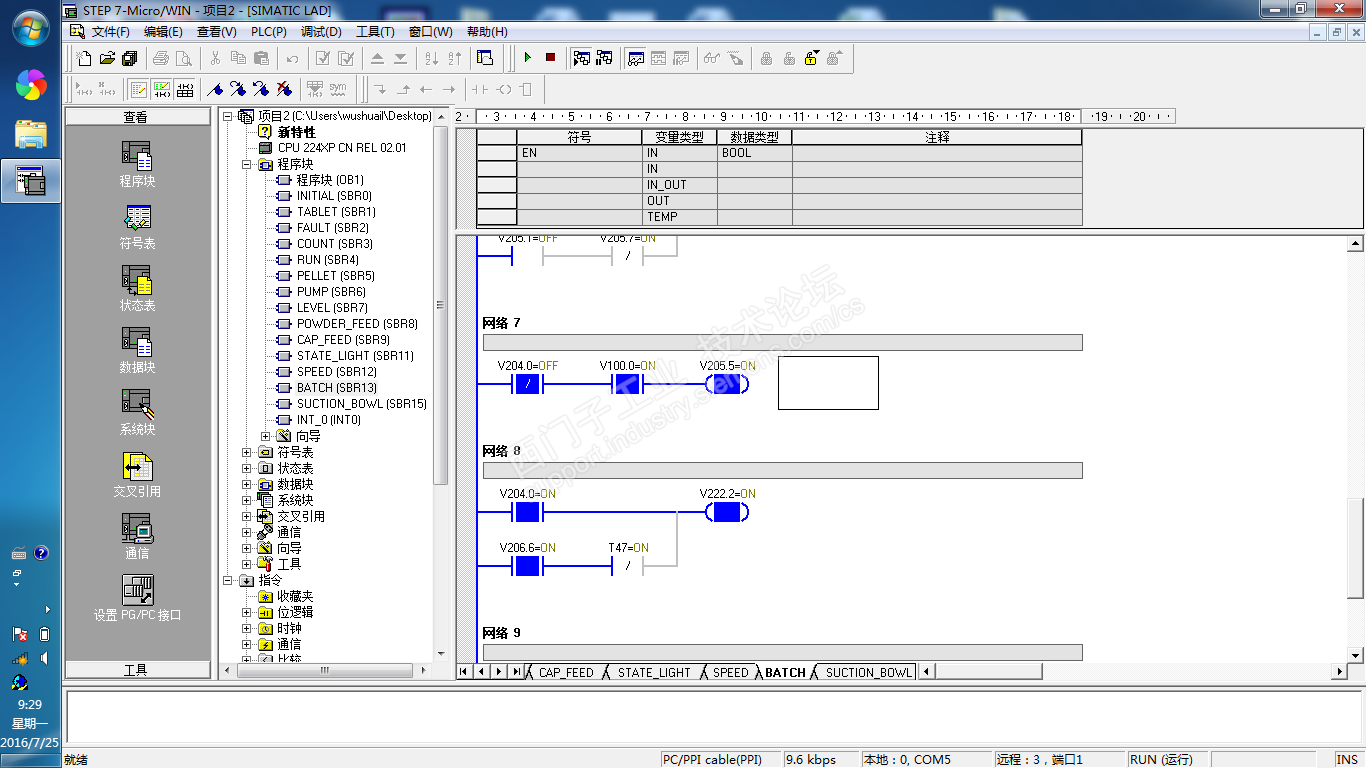

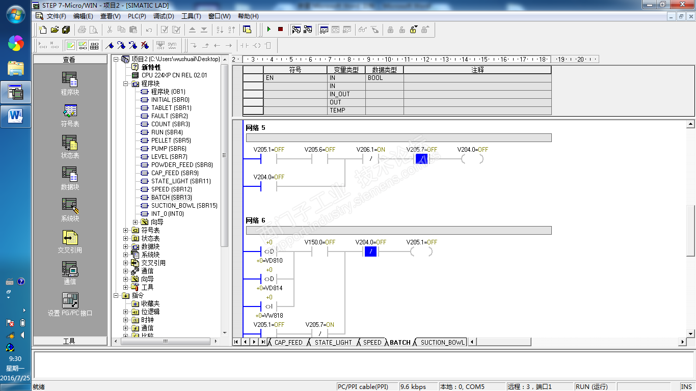

今天收到客户寄回来的PLC,我用电脑连接上监控了一下(没有连接触摸,也没有连接外部IO点),我发下截图吧,问题就出在V204.0这个位。如下:
可能PLC自身有问题,导致这种现象。
我遇到过新的PLC有问题过,当时做了两台设备,程序是同样下载的,结果其中一台运行不长时间自动停机,
开始不相信,把两个PLC换了一下,结果还是不好的PLC有问题,故障发生转移。后来换了PLC好了。
