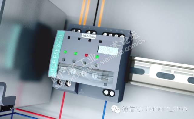

   它是一个
    很可靠的24V 负载馈线的选择和快速故障定位的模块。

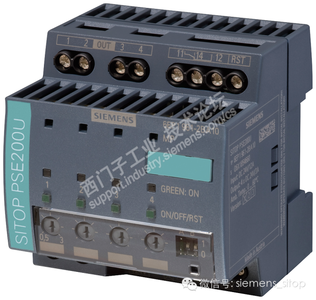

身份ID:SITOP PSE200U
6EP1961-2BA11
6EP1961-2BA21
6EP1961-2BA31(可集成于 SIMATIC S7系统)
6EP1961-2BA41(可集成于 SIMATIC S7系统)
故障诊断模块基本特性

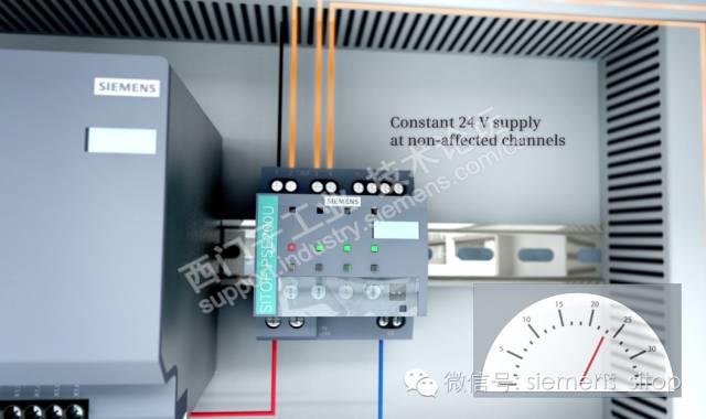

它可以快速识别24VDC负载电路的故障
它有4路负载回路,每路独立监控24VDC负载回路的短路和过载
它的每路保护点可设置0.5~3A/3A~10A
它无论电缆多长、横截面积多大,都能实现可靠跳闸
它可以选择顺序延时启动负载,避免多路负载同时启动对上级设备的冲击
系统中一个负载短路
他可以立即切断受影响的回路
其他没受影响的通道,持续供电
那么如果一个长的供电线的短路
长线的短路高电阻限制了线路的短路电流
那么他也可以快速识别此低短路电流
并且快速的关闭受影响的回路
其他供电回路不受影响,持续供电

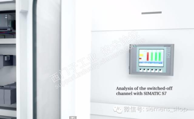

并且通过HMI可以远程复位故障的电路

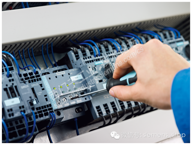

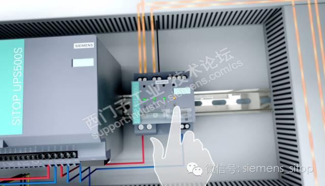

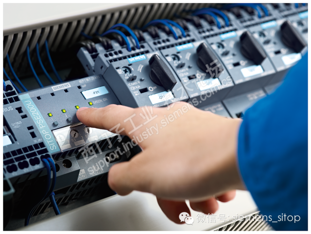

远程和本地定向开关供电通道
可以指定关闭和恢复任意负载回路
不管是手动本地切断或恢复负载回路还是远程操作
都充分说明了他的可操作性
极大地方便了现场系统的维护和检修

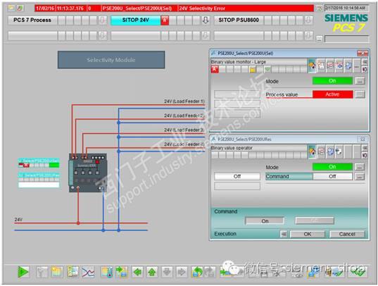

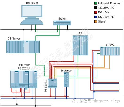

集成于系统平台
带有单通道信号指示的 SITOP PSE200U 选择性模块
允许通过 PLC 的单个数字量输入
进行通道特定的定位以及快速故障定位
SIMATIC S7 函数块,Wincc faceplate 可集成于
 STEP 7
TIA Portal
 PCS7系统
 进行评估
从而轻松集成到
S7 诊断和更高级别的控制、操作和监视系统中
