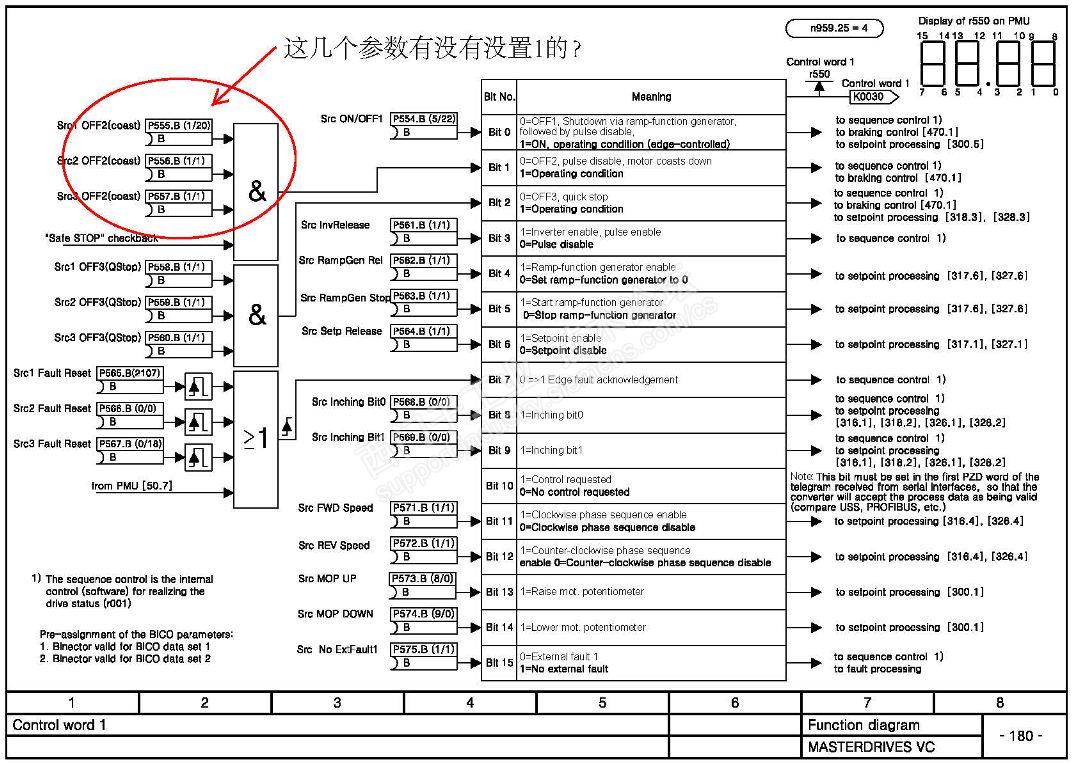

带安全停车的x9端子是9针的,将端子5-6短路即可。如果没有这个9针的x9端子,那就检查一下控制字OFF2是否有没有置1的状态。将其置1即可。
