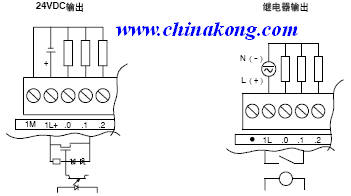

回复:就问问:CPU 226CN DC/DC/DC 输出是源型的吧?那怎么接这个雷赛驱动器呀?
zhangli0
    17461
    65
    925
注册时间:2003-06-06
发布于 2016-07-27 08:29:50
直接do的输出点接驱动器的控制端子,驱动器的ena端子接200do输出的电源m端。
