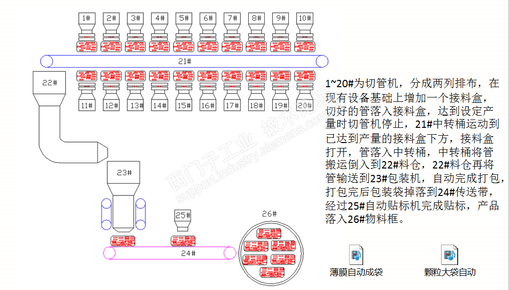

最近公司有一个项目,这个项目主要分为四个部分,第一部分是20台相互独立的切管机,我想用五台1200来控制这二十根轴;第二部分是图中21#周转线,我用第六台1200来控制 第三个部分是23#包装机,第四个部分是25#贴标机,而第三部分和第四部分我们打算是从其它厂家直接购买,也指定厂家用1200.而项目具体过程是这样的,工人提前一天在EXCEL表格上输入好明天20台切管机的生产任务,切的管有几十种规格,也有十几种不同的切度,当每台切管机切好管后21#周转自动将其运送到包装机上,而包装机要根据预先设定好的包装长度来包装,然后再通过贴标机,这个贴标机上的标签是根据20台生产出的不同管贴上不一样的标签,有品种和长度之分 ,这个也是由前一天打入的生产任务表格来决定 。还有就是WINCC要自动完成生产进度的记录,如哪个时候切完了哪种管之类的,之间没接触过WINCC,最近看了一个多星期的WINCC视频教学,我对1200较熟悉,不知道这样一个项目对WINCC的难度怎样
