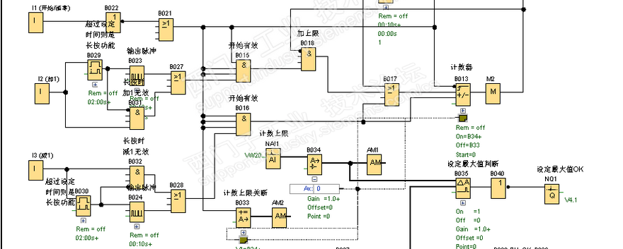

以下是引用慧星在2016-07-27 07:53:53的发言 >1楼
 楼主传授一下“长按加一减一”的思路呗!
    传授说不上,这个可以看程序应该可以体现出来的
    程序中I2:加“1”看B029这个块延时输出,这里可以设定一个时间,我设的是2S,如果按键按下时间大于2S,B029就一直输出给B023,我用脉冲输出间隔1S为单位给计数器加1。长按减“1”一样的意思。
