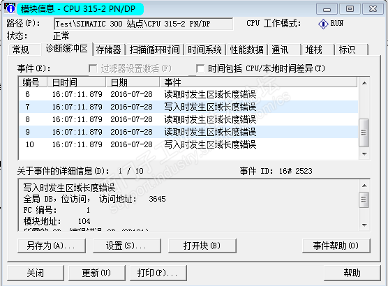

请大家帮我看下这个间接寻址做的报警程序问题出在哪,想了好久没想通,程序是从另一个版主加精的帖子里复制的,按说应该没问题啊
报警STL.pdf
然后在诊断缓冲区里点击打开块,光标就定位在如下所示的位置:
 FP    DBX [#PT2]
程序如下:
FUNCTION FC 1 : VOID
TITLE =
VERSION : 0.1
VAR_INPUT
  AlarmDB : BLOCK_DB ;
  AlarmCount : INT ;
  AlarmReset : BOOL ;
  HornReset : BOOL ;
  FlashBit : BOOL ;
END_VAR
VAR_OUTPUT
  AlarmLight : BOOL ;
  AlarmHorn : BOOL ;
END_VAR
VAR_TEMP
  LoopNum : INT ;
  PT1 : DWORD ;
  PT2 : DWORD ;
END_VAR
BEGIN
NETWORK
TITLE =
      SET   ;
      SAVE  ;
      OPN   #AlarmDB;
      L     P#4.0;
      T     #PT1;
      L     P#8.0;
      T     #PT2;
      L     0;
      T     DBW    2;
      SET   ;
      R     DBX    0.2;
NETWORK
TITLE =
      L     #AlarmCount;
NEXT: T     #LoopNum;
//计算总的报警条目
      A     DBX [#PT1];
      S     DBX    0.0;
      JNB   M001;
      L     DBW    2;
      L     1;
      +I    ;
      T     DBW    2;
M001: NOP   0;
//如果没有报警,则复位报警汇总标记位
      L     DBW    2;
      L     0;
      ==I   ;
      R     DBX    0.0;
      R     DBX    0.1;
      R     DBX    0.2;
//判断是否有新报警发生
      A     DBX [#PT1];
      FP    DBX [#PT2];
      JNB   M002;
      SET   ;
      S     DBX    0.2;
M002: NOP   0;
      L     #PT1;
      L     P#0.1;
      +D    ;
      T     #PT1;
      L     #PT2;
      L     P#0.1;
      +D    ;
      T     #PT2;
      L     #LoopNum;
      LOOP  NEXT;
NETWORK
TITLE =
//如果有报警发生并按下复位按钮则置位报警复位标记
      A     DBX    0.0;
      A     #AlarmReset;
      S     DBX    0.1;
//报警指示灯输出
      O(    ;
      A     DBX    0.0;
      AN    DBX    0.1;
      A     #FlashBit;
      O(    ;
      A     DBX    0.0;
      A     DBX    0.1;
      =     #AlarmLight;
NETWORK
TITLE =
//如果有报警发生并按下消声按钮则置位消声标记
      A     DBX    0.0;
      A     #HornReset;
      S     DBX    0.3;
//如有新报警,则复位消声标记
      A     DBX    0.2;
      R     DBX    0.3;
//报警蜂鸣器输出
      A     DBX    0.0;
      AN    DBX    0.3;
      =     #AlarmHorn;
END_FUNCTION
