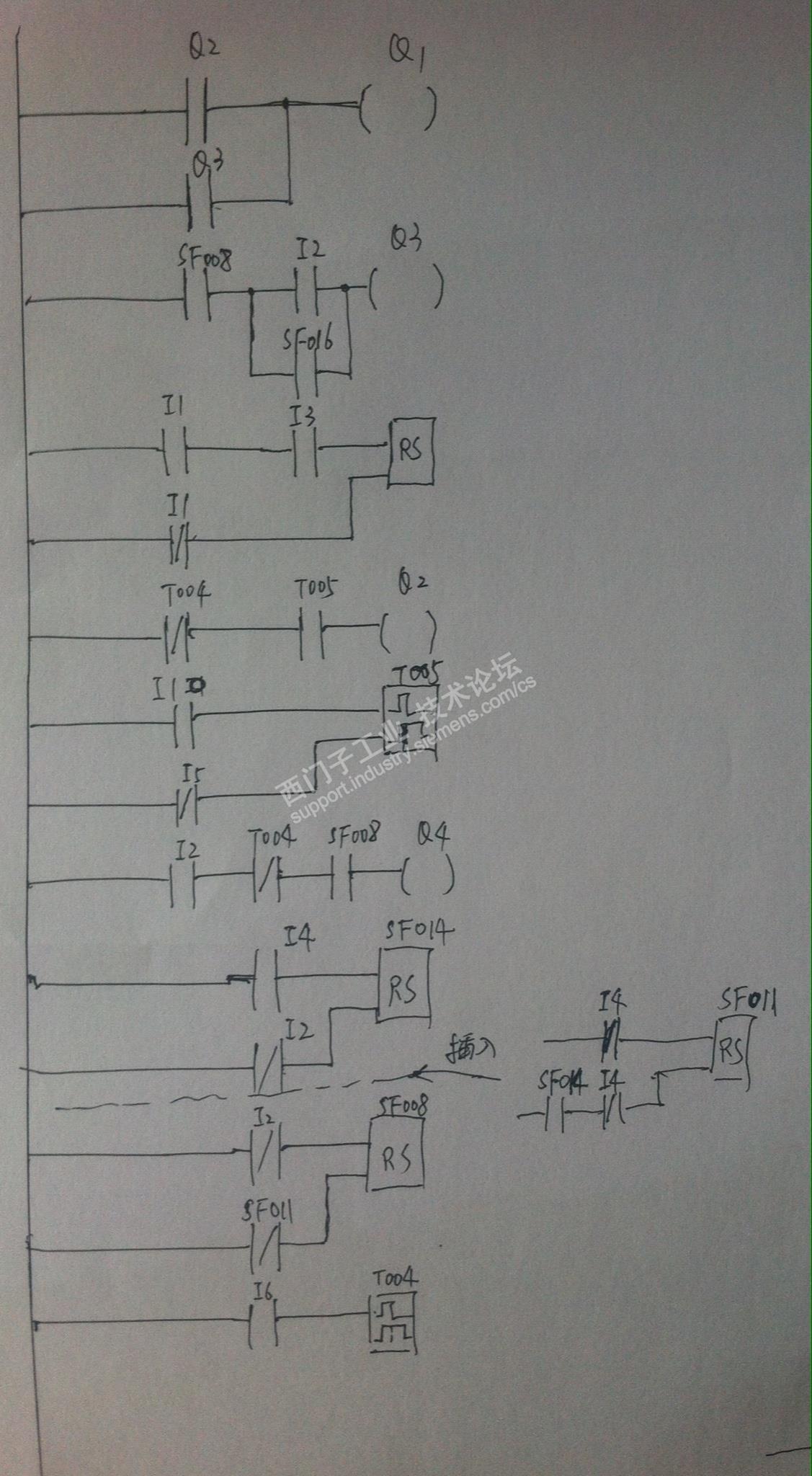

以下是引用高山孤影在2016-07-29 08:06:56的发言 >2楼
您好,书生大侠,最简单的方法就是将功能图原样输入至logo!编程软件中,在从编程软件转换为梯形图。
补充:楼主不见得有编程软件,还是给你手绘一个梯形图吧。上面那个未标注的rs触发器为sf016
谢谢啊,犹如这炎炎夏日一杯冰镇饮料啊,
