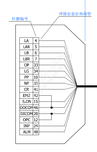

回复:关于S200的226CN控制三菱JE系列伺服
holdkcsxyz
    1578
    24
    163
注册时间:2015-06-03
白金 白金 如何晋级?
发布于 2016-07-29 14:52:22
3楼
这是典型的成熟的电缆图10号端子和35端子接正反脉冲,其余编码器反馈线可以不接(看说明书)。我用过,同时适用于PLC和板卡,脉冲设成正电平有效。
