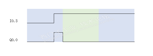

你给的这个图很多书上都有类似的,其实我要分析的是上升沿不在扫描周期开始的情况下,Q0.0是不是: 在上升沿所在的周期置为1,而在下一个周期复位为0。
图中不同的颜色代表不同的扫描周期。该图的波形图应该是对的吧?不过你提供的参考网址貌似不错,待我细细研究。

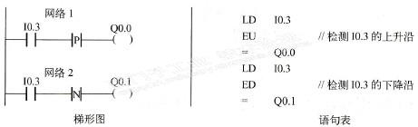

  刚才没说完,上图是在一本培训教材上找到了,应该说的就是你说的意思吧。
