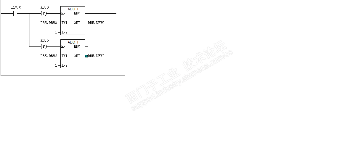

使用沿指令时候要注意点:沿指令存储位要唯一,不能在别处有写操作。但是好多初学者会犯以下的错误。
