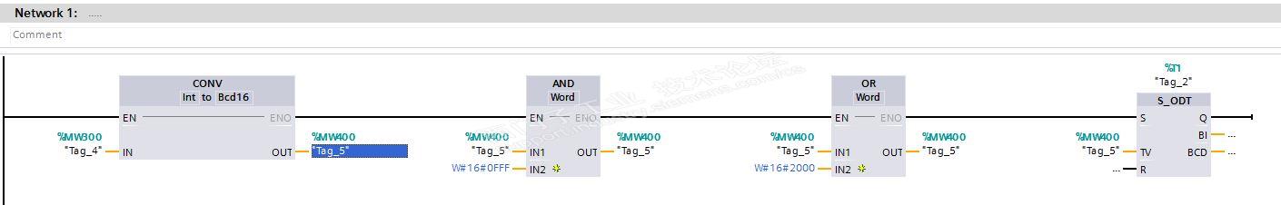

以下是引用海边玩耍的孩子在2016-07-31 09:11:18的发言 >8楼
再问一下版主,这个方法以前也见过,
但他的原理是什么呢,为何执行 OR 2#16#2000 可以写入时基呢?
以下是引用Letham在2016-07-29 09:26:27的发言 >2楼:楼主如果用IEC定时...
引用2楼详细内容:
楼主如果用IEC定时器TON 就没有这个烦恼了,在博途下,可以转变下编程思路。
S_ODT TV值可以进行赋值操作的,预置值肯定是可以改变的。

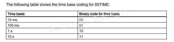

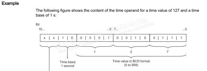

为什么S_ODT TV即可以是WORD或者是S5TIME 因为它们都占用16 bits空间,同时,WORD类型是非数字类型的数据类型。
S5TIME 是以BCD码格式来存储时间的。是以你只要对WORD 或者INT类型,进行相应的转换就行
比如,先用CONVERT转换成BCD码,然后写时基,比如 OR 2#16#2000 就是以1秒为时基(在使用S5time 时,时基是CPU自动分配的)
时基和S5TIME时间格式见下图
程序见如下
你的时间在MW300里设定(INT),先转换成BCD格式 存放在MW400(WORD),然后就是,保留 时间值 AND W#16#0FFF过程,最后写入时基w#16#2000,结果仍然存放在MW400(word),用它来当做TV值
见第一张图片啊!
