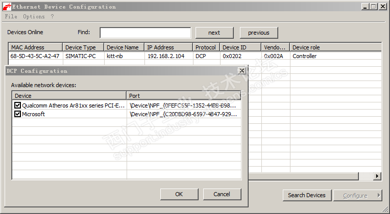

以下是引用KITT在2016-07-26 23:19:41的发言 >14楼
 不是无线路由器不支持应该是无线网卡不支持,下图中的链路层拓扑发现必须打勾这样才可以发现DCP
协议的设备,不然是怎么都找不到的。
从下图可以看出无线网卡是不支持DCP的起码是普通的无线网卡.
我现在也放弃了用无线LLDP去发现设备;因为有的行,有的不行。
所以,索性先用有线连接,去发现设备,设置IP和名称。
上载后,再用无线连接,(今后就)通过IP地址连接设备。
这样,不用“挠头”,工作效率也高。
