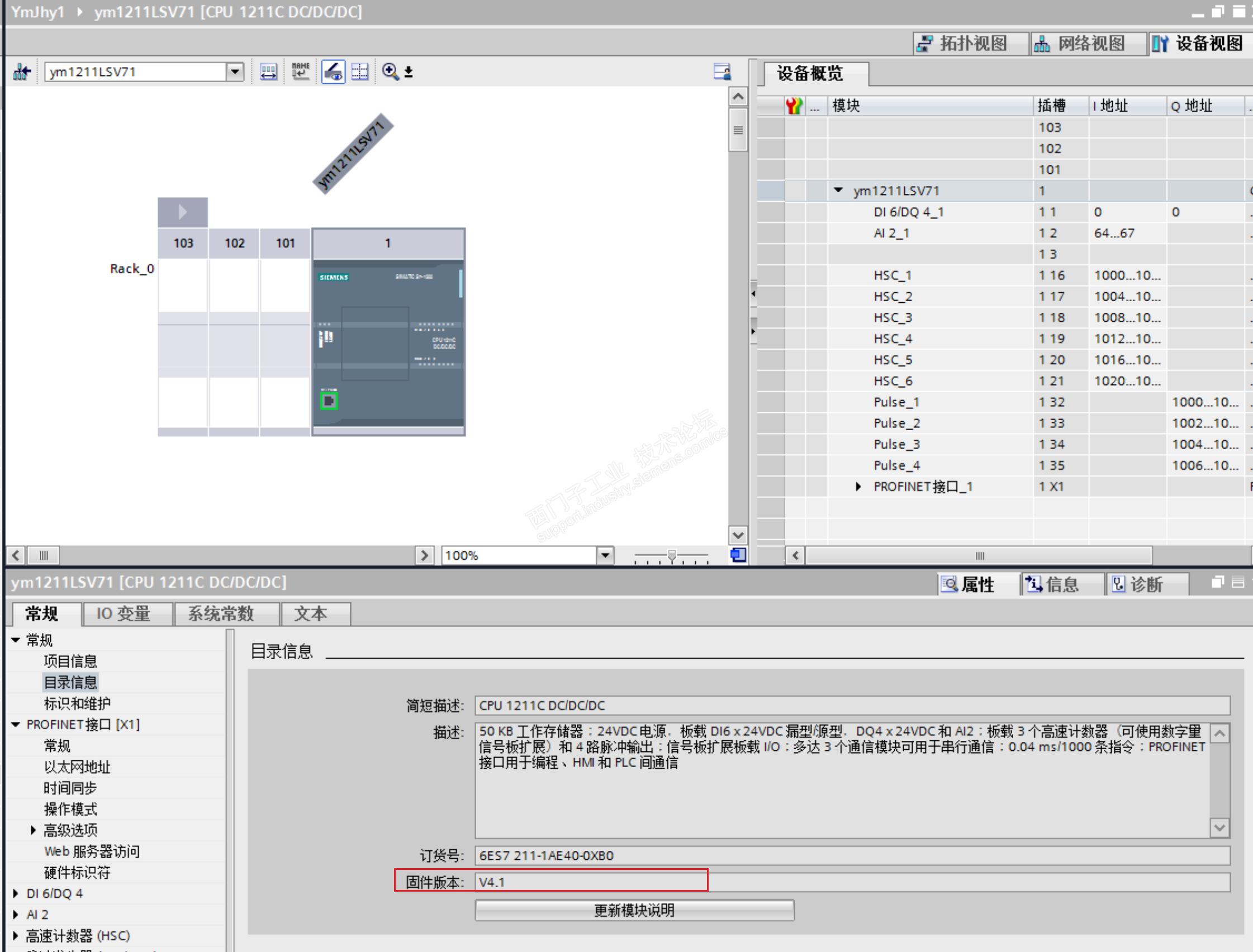

首先,插入一个新PLC(我用个最便宜的S7 1211 V4.1;新的固件)
图1

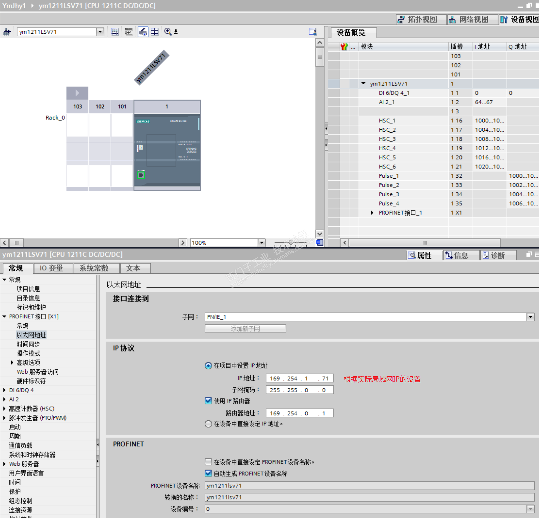

设置IP地址和路由网关。
图2

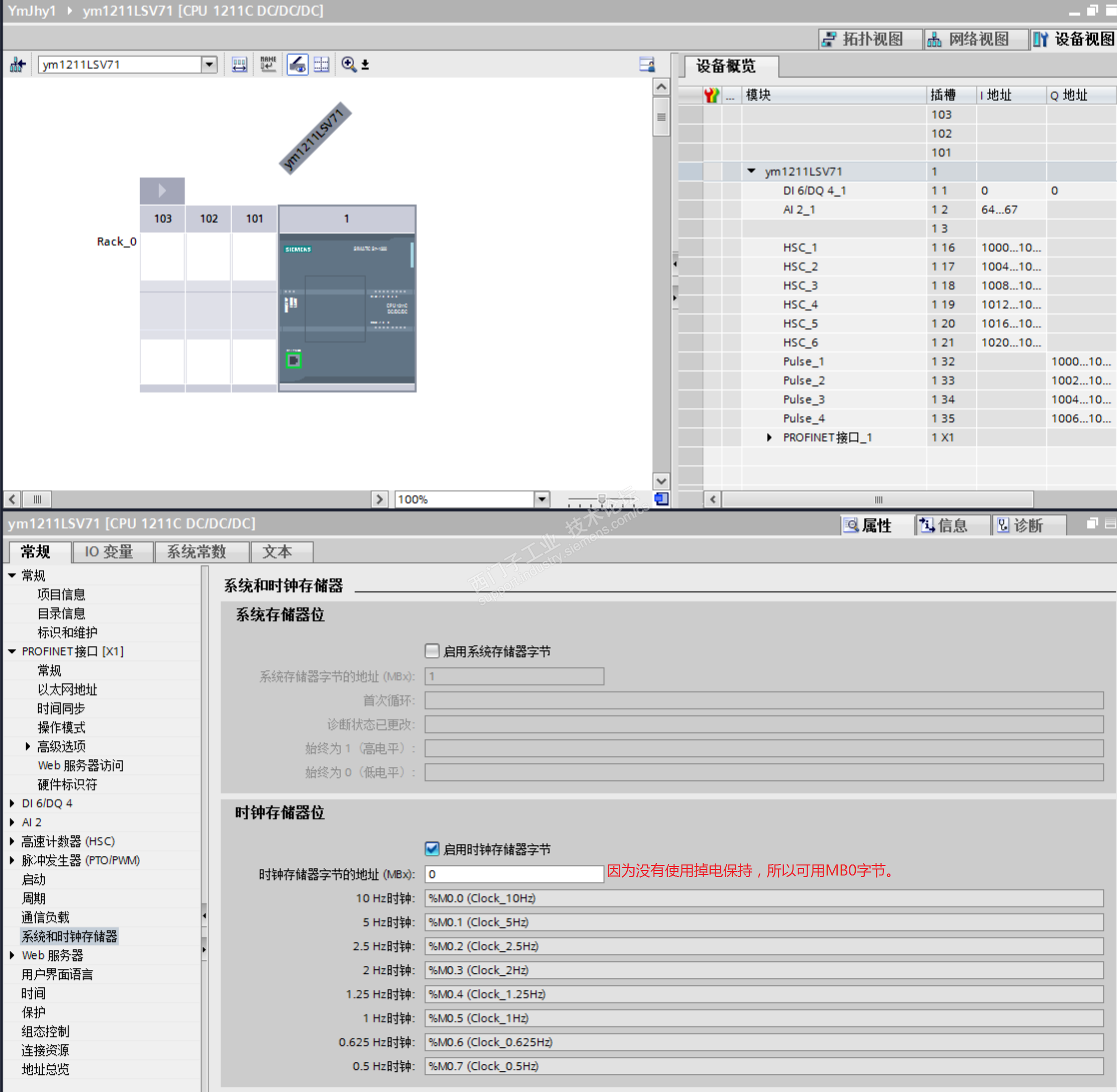

为了测试传输性能,启用时钟字节。因为这里没有用到掉电保持,选用MB0。用它来模拟数字端口的变化。
图3

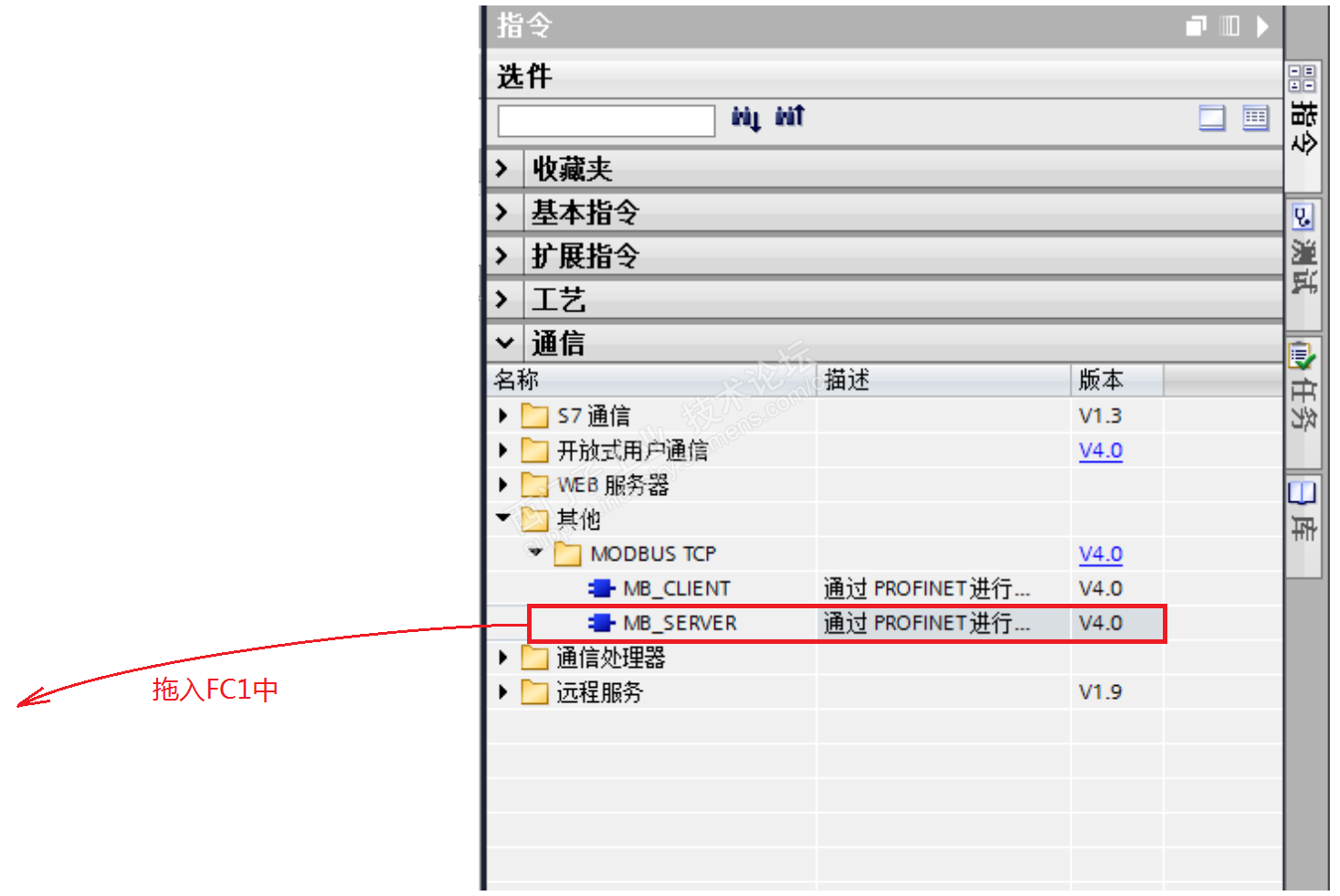

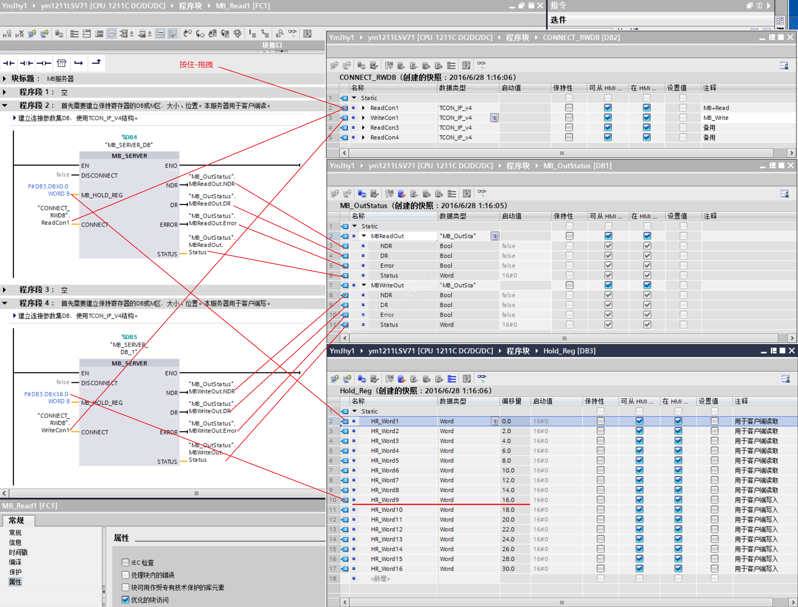

在这个PLC上做两个服务器,一个用于客户端读取;一个用于客户端写入。
首先,插入个FC(取个名字,MB_Read1),然后从右侧指令树通讯-其他拖入MB_SERVER.
图4

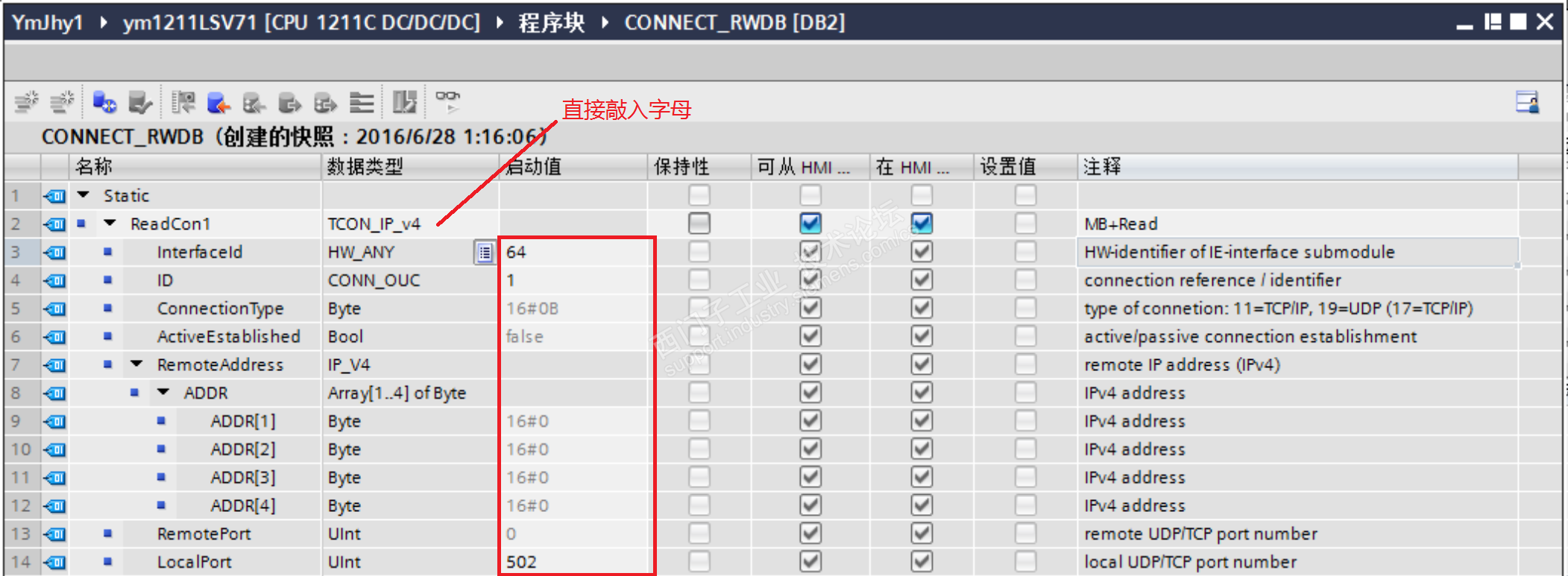

1、连接数据快CONNECT DB。注:新版将所有要用到的连接数据参数都整合在一起了,可以方便地集中修改。
建立个DB(优化的)取名CONNECT_RWDB;为客户端读做个连接1.(取名ReadCon1,在数据类型中直接输入TCON_IP_v4,回车)
图 5
连接ID选一个没有被使用的连接号,
连接类型固定为11(16#0B)
主动连接ActiveEstabilished=false(服务器总是等着客户端连接)
远程连接地址IP,如果你要指定固定的客户端来访问,就输入它的IP地址,我这里全为零,就是服务器会响应任意客户端连接访问。
远程端口号RemotePort: 作为服务器不需要这个参数=0既可
本地端口LocalPort:标准的;预留给ModBus 的端口号是502。但是,如果你没有使用WEB(80端口);没有使用Mail(25端口)没有使用S7等通讯,所有端口号都是可以使用的。所以,下一个添加的MB服务器就使用503;以此类推。这样,当客户端要访问这个读服务器就是IP地址:502;要连接写服务器就是IP地址:503;所有服务器都是可以并发(被同时)连接的。

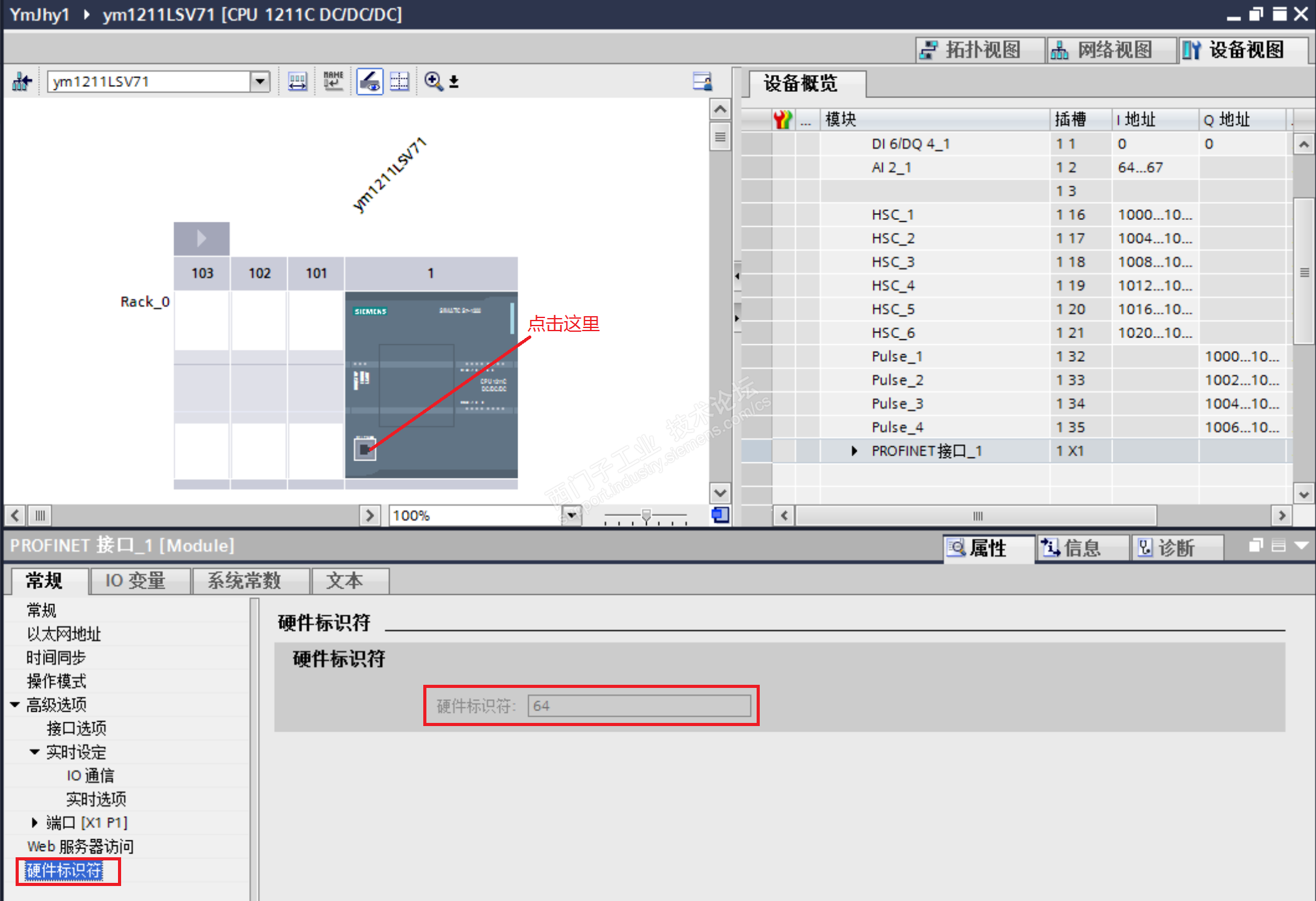

其中,interfaceid要看一下接口的硬件标识符
图6

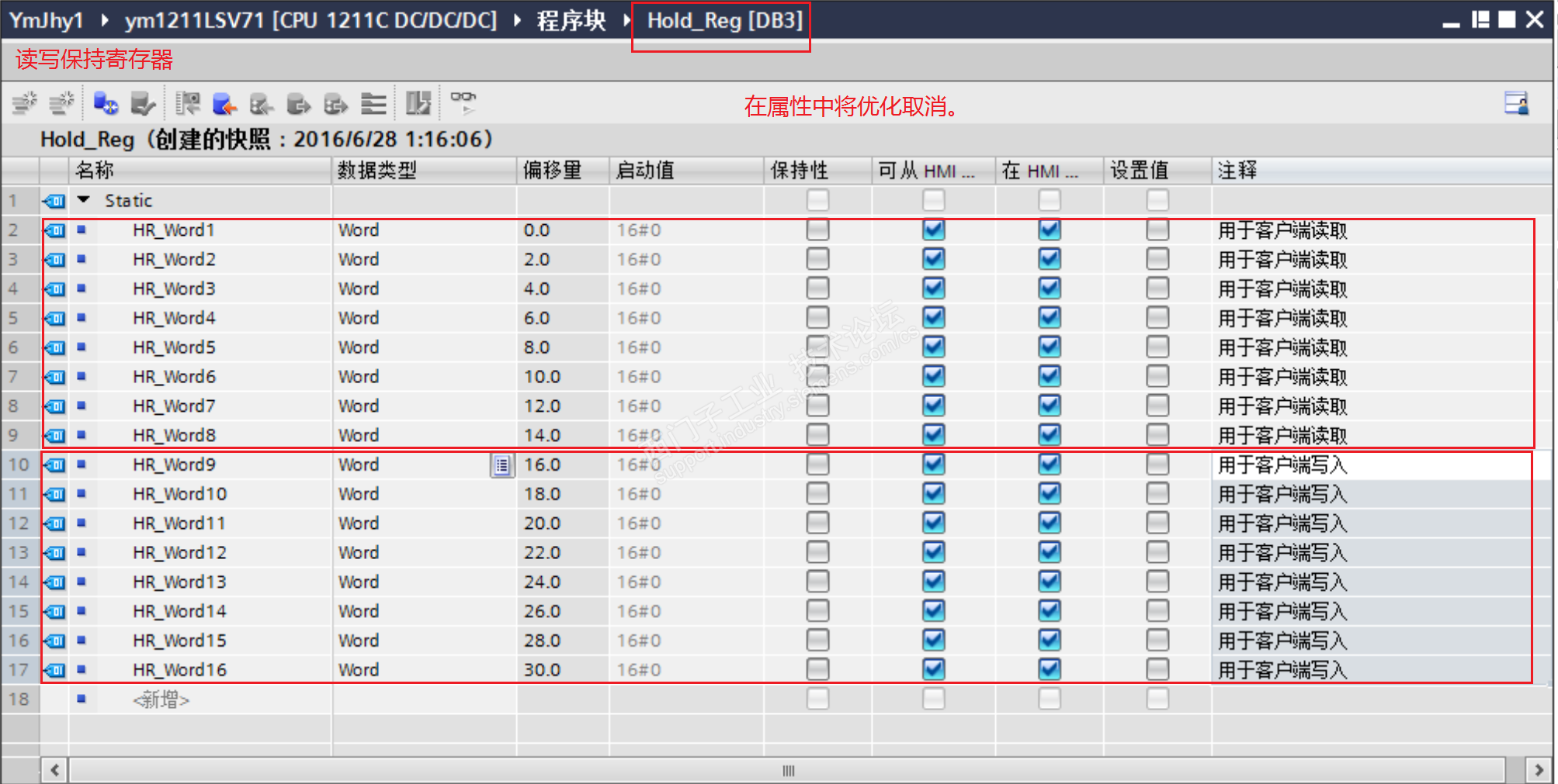

2、建立一个用于读写的保持寄存器DB,因为用到指针,该DB要求是(非优化的)标准DB。
你可以将读写数据分别放在不同的DB中,也可以放在一起。
图7

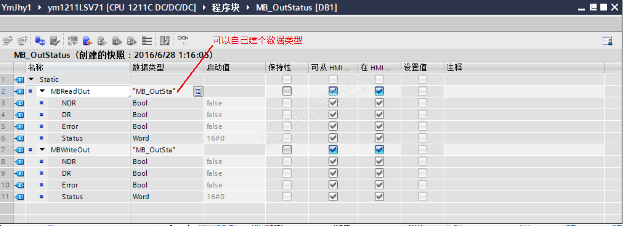

3、建立一个用于功能块输出的DB。可以自己建立个数据类型"MB_OutSta"
图8
4、将参数拖到功能块的IO位置,如图:
图9

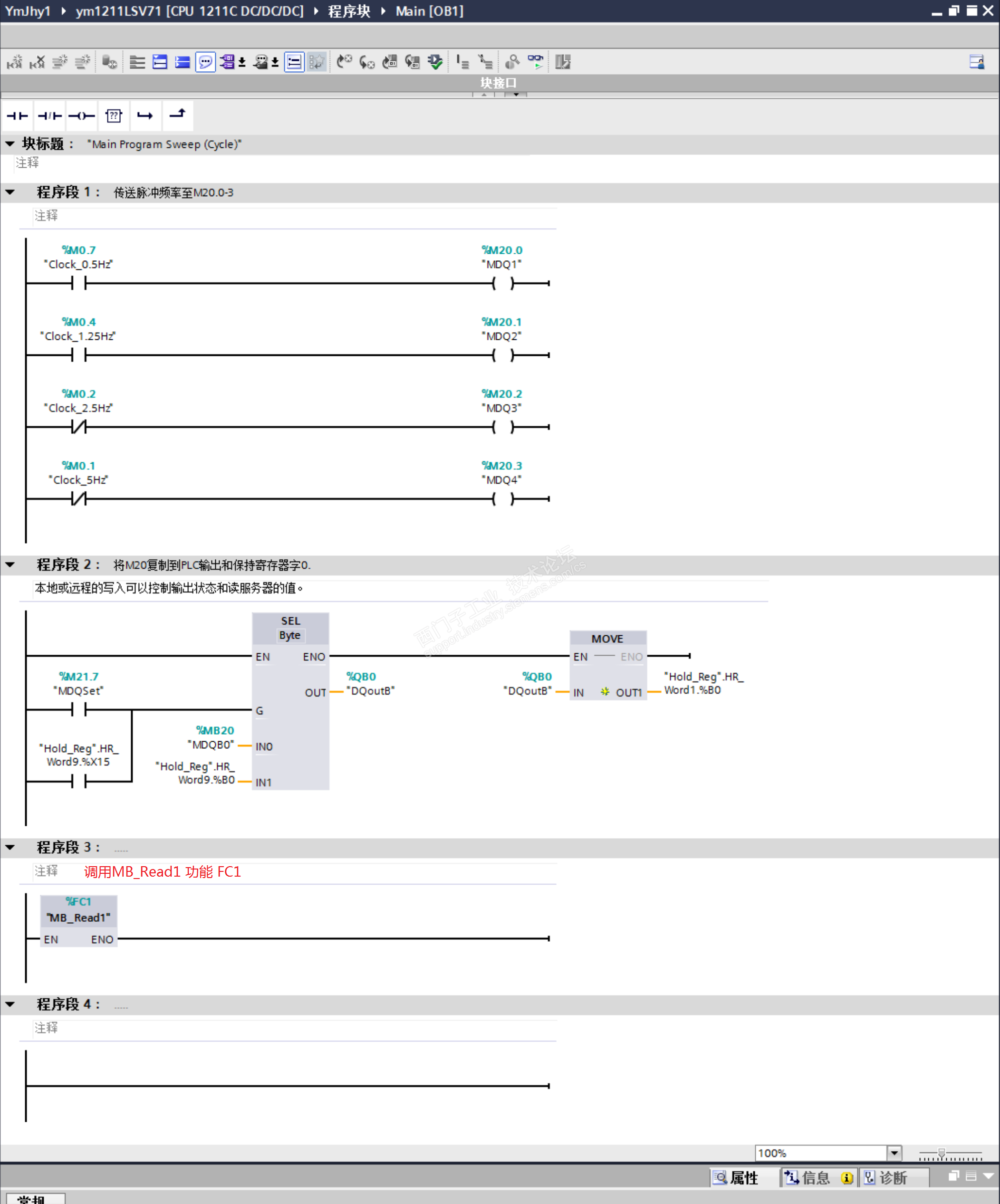

5、最后简单地写一下主程序,调用MB_Read1(FC1)
至此,MODBUS TCP服务器就写完了。
