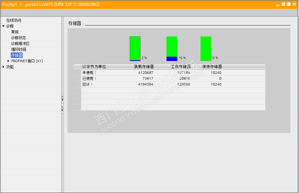

这样,就用了一个几百元的S7 1211完成了一个 MODBUS TCP功能。
注意哦:它是自带有2路0-10V模拟量输入的。还有6个DI数字量输入和4个DQ数字量输出。
它也可以同时用PN报文去控制G120变频器哦。
所以,你完全可以把它看作是一个多功能,高效的MODBUS TCP模块。
来看看上述程序它所占用工作空间与循环周期。
下面是客户端侧的方法。
