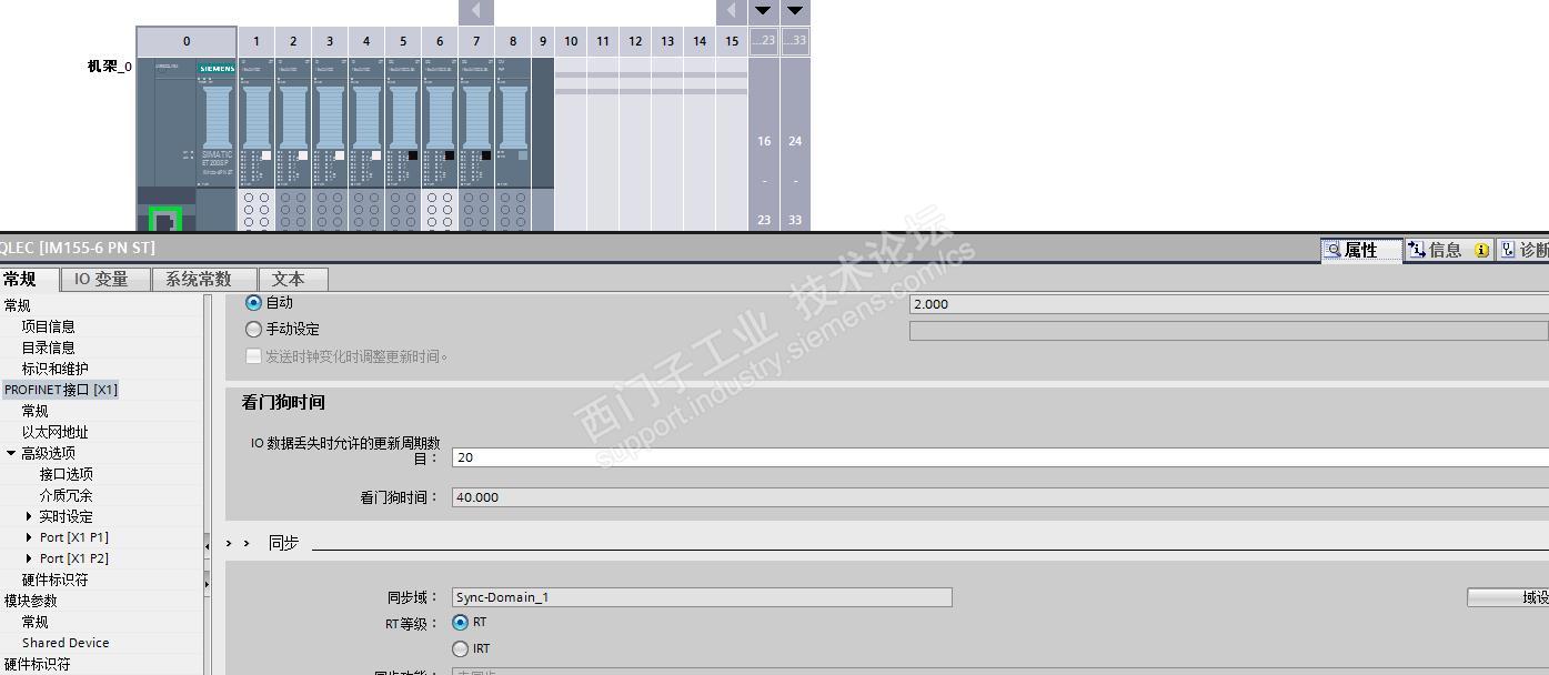

以下是引用顺其自然1030在2016-07-17 19:14:23的发言 >楼主
如题,现在有个项目,CPU是S7-1500,本地挂了一个ET200SP站,远程挂了3个ET200SP站通过profinet电缆连接,最远的间距达到93米,最近的才60多米,60多米的站老是丢吧,93米间距的根本就ping不同,最后制冷降低模块的看门狗时间才连接成功60多米的站,请大家共同分析下是什么鬼?理论上不是说能够达到100米吗?电缆是用的西门子原装电缆,连接器是用的欧辰的!
电缆都用西门子的了,连接器却使用欧辰的,楼主这样的做法很难理解。
西门子的连接插头是可以确保网线可靠连接的,另外:
屏蔽层也可以通过原装插头实现等电位连接。而第三方插头我就呵呵了。
