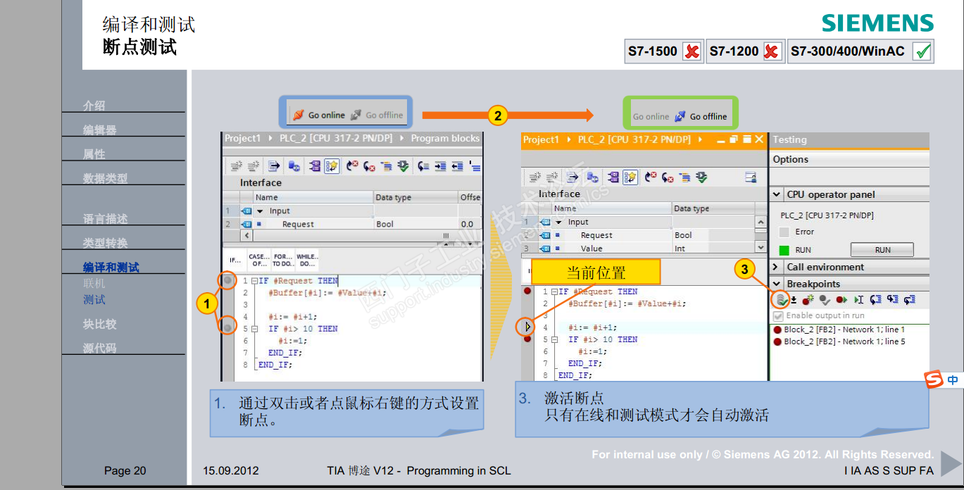

回复:Tia SCL单步调试

您说的是断点调试吧,博途下是支持的
S7
