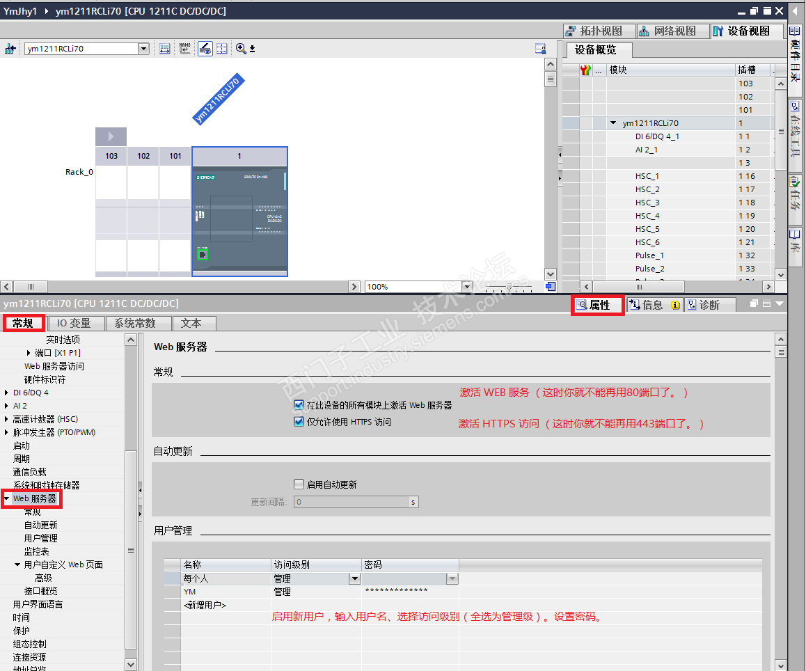

为看到曲线,
在网络中,将交换机接入存在的无线路由器上(网关 169.254.0.1;与PLC中设置一致)。两台PLC分别启用 WEB 服务。如图:
启用WEB。
重新下载到两台 S7 1211中。

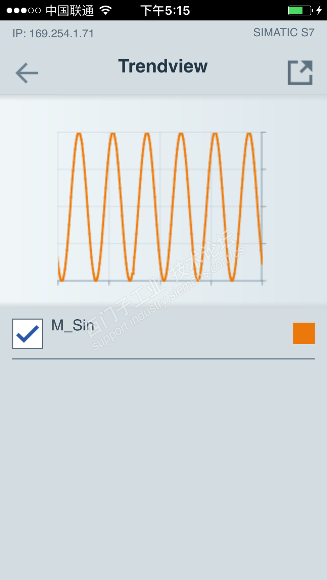

打开手机(下载的西门子APP)。启动 SIMATIC S7 APP。
登录APP后,连接到 那个客户端PLC,检查正弦曲线。
M_Sin 变量是客户端生成;要发送到服务器的曲线 (刷新 0.5秒)
