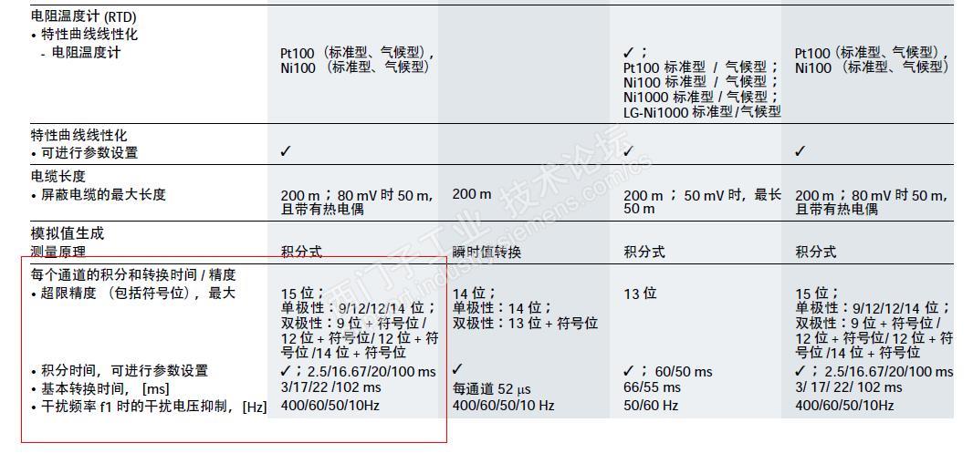

回复:模拟量输入模块 1KF02,采集输入电压时有一个明显的延迟,导致设备不能正常运行

331 7kf02的AI模块转换时间默认是22ms,假如将PID程序放在OB1中调用,扫描时间小于AD转换时间,所读取的AI数值尚未被完整转换;
为了PID运算准确,通常是定时调用PID,例如通过OB35循环中断来调用PID,或者在OB1中用时钟上升沿调用PID
