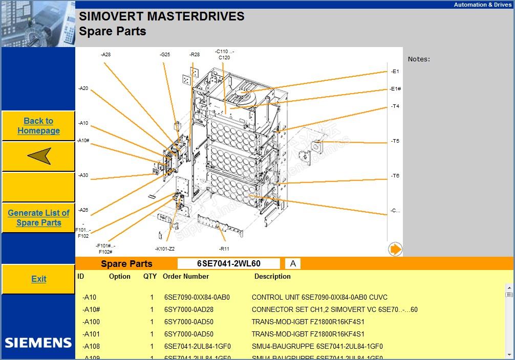

    由于6SE70已经停产,备件只供应到2020年,且价格昂贵,备件费用逐年上升。而同规格的S120价格仅为6SE70的50%。为降低维护成本,解决6SE70的备件问题。我们于2015年在四段母线上采用1200KW的S120逆变装置代替同规格的6SE70装置获得成功,目前已经正常运行一年。现将改造经验与大家分享,主要的改造方案如下:
1、 该产线共4段直流母线,每段直流母线基本上装配4-5台逆变器,将其中一台改造为S120逆变器经论证没有风险;为避免一次投入过高,可先改造一段中的一台,待备件用完后在其它母线段再改造一台;
2、 S120中间回路电容一部分安装在整流器上,如果不增加电容,存在电压纹波超限S120保护的隐患,观察同母线段6SE70的电容器组有空余位置,将拆下的电容补充在空余位置上,解决现场安装电容柜空间不足的问题;
3、 同规格的S120装置比6SE70装置小,不存在柜体安装问题;各模块之间的连接采用通讯方式,连接方便;S120通风为下鼓风方式,相比较6SE70上引风方式散热效果更好;
4、 上位机安装S120调试需要的STARTER软件,新的调试软件比DRIVERMONITOR更好用。
    设备到货后,从拆除6SE70到S120投用约33小时,基本上两天时间可完成一段母线的改造任务。
需要注意问题:为避免修改自动化系统的程序,S120的规格化参数(P2000参数组)必须与6SE70的P350参数组匹配。

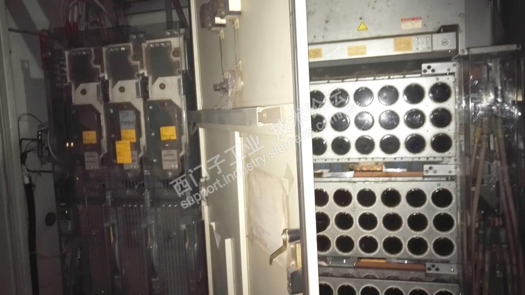

下图的电容器组,并非所有规格都是满的:
下图是同一母线段的S120和6SE70,其中相邻6SE70电容器组已经增加满电容:
下图为6SE70没有增加电容前的电容器组,中间有空位:
