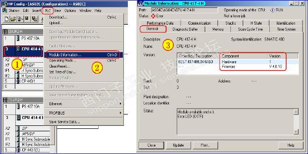

您系统中S7-400型控制器的操作系统是最新的吗?
如何判断现场安装的 CPU 操作系统的版本号
  • CPU硬件上的标识,只能判断CPU 出厂时的操作系统版本号:
  • Simatic Manager在线检查可以判断CPU当前操作系统版本号,请按如
    下①②③步骤进行检查:
