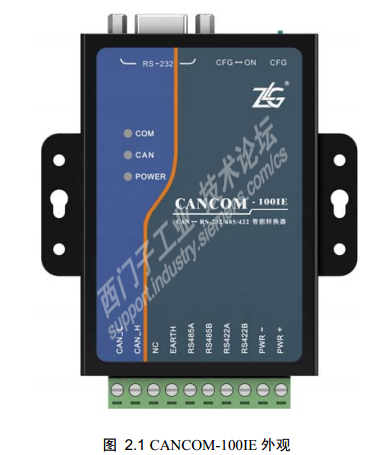

以下是引用Letham在2016-08-04 08:45:50的发言 >1楼
RS485 是一个物理层的电气特性标准,比如DP,MODBUS RTU网络都是使用RS485作为通讯传输介质的。
CAN是标准化的串行通信协议,是现场总线。
RS485转CAN 是什么?你需要明确RS485上跑的什么协议。
至于,双方网络怎么交换数据,那是网关干的事情。
相关资料要看你用的是哪家网关,这个都不明确,哪来的相关资料?
你好!
我用的是如下转换模块,见下图。下面的模块不知道是连接在S7300的1#口(MPI)还是2#口(DP)?还是两个口都可以,这两个口都是基于RS485硬件的,是不是连接那个口,决定走的协议是MPI还是DP呢?走的协议如何定呢?
我想问的是在PLC里面如何处理数据(接受和发送)?用什么PLC的指令?
