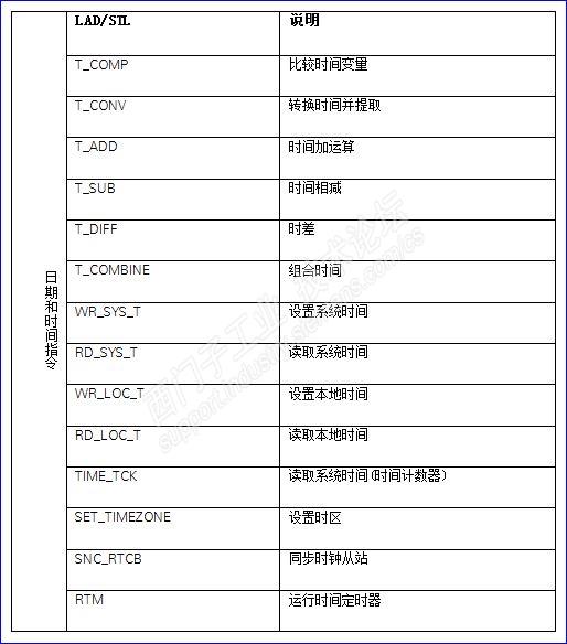

6.3.1 日期与时间指令
        用于时间的比较、时间格式的转换以及设定CPU的运行时钟等功能。日期与时间指令参考表6- 14。
表6- 14 S7-1500 时间与日期指令

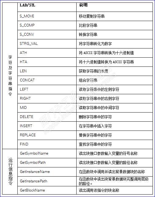

6.3.2 字符串与字符指令
        与字符和字符串相关的函数及函数块,包括字符格式转换,字符串的合并、比较、查询等相关操作,参考表6- 15。
表6- 15 S7-1500 字符串与字符指令
