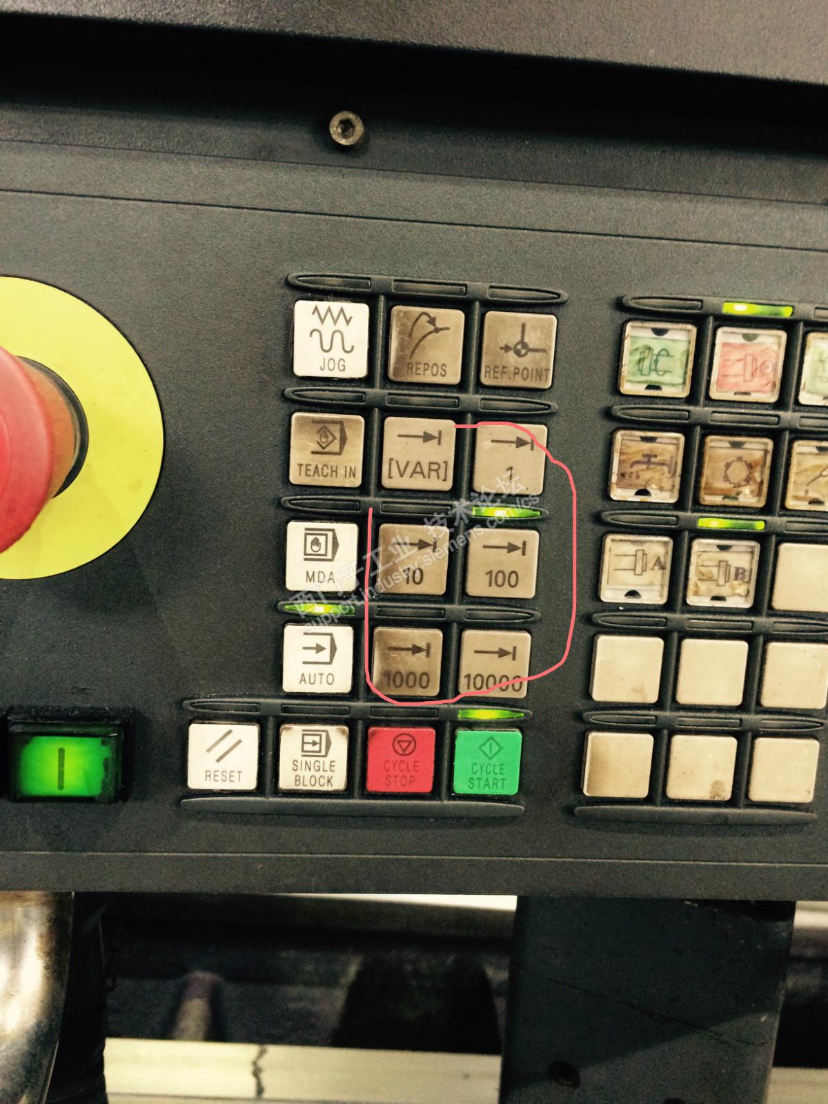

最近接手了一台820系统的车床
床子有十几年了。
现在发现
在自动运行时 中途暂停用了手轮后,换回AUTO后,这个灯有时不会熄灭,  这时在自动加工过程中 换刀时  刀台不会动,不会换刀(四方刀台)  。但是程序会继续往后面执行下去,无任和报警之类的。
还有就是有时候换刀。T指令发 出后就立马执行后面的程序了 ,也就是刀台还在旋转换刀时就开始执行后面的G0指令了  。
这个是哪点的问题?
好解决吗?
现在就只有先在T指令后加个G4  。
