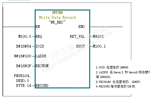

各位高手:为什么SFC58的 IOID 和RECNUM 是因定54和2F 这二个脚的作用是什么?
谢谢了
请看下图:
