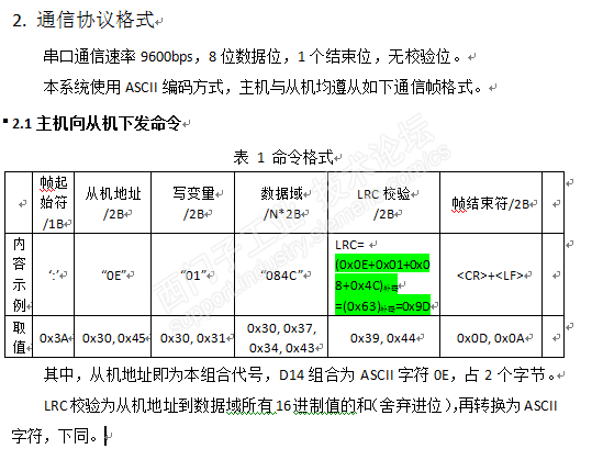

本人在一家小公司上班,本来西门子产品接触的也不多,Modbus通讯也就懂一点,知道读40001,30001什么的,最近经理吩咐了一个西门子项目,逻辑控制方面应该没啥问题,可就是有个什么通讯,好像右不是Modbus,真是搞不懂,如果搞不懂,也没脸继续混下去了(这个项目很重要,不做也的做),本来还想在这方面继续下去,现在真是,所以没办法向各位请教了(具体附件还有)如果收费也可以)
通讯协议.docx
